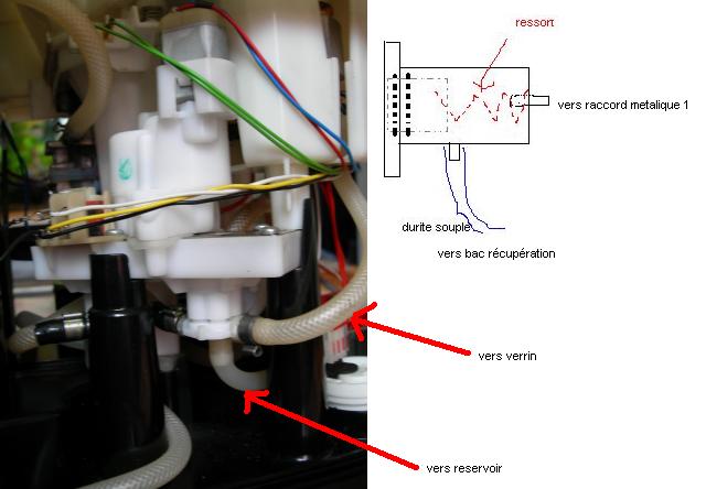

J'ai commander le distributeur mais à ma surprise il y avait une sortie raccordée au réservoir sur l'ancien modèle qui a disparue sur le nouveau. j'ai un flexible qui part du réservoir et qui va nulle part. Quelqu'un aurait un schéma de montage ?
le 05/09/2010 à 17:04
il ne doit pas manquer de raccord sur les nouveaux distributeurs, peut être que sur les anciens il y avait un raccord inutilisé, l'un des deux doit être marqué au marqueur je crois
regardez la photo, la flèche du bas et celle du tuyau dont vous parlez, l'autre tuyau souple est relié à la partie en plastique qui mène au bac de récupération (le dessin sur la partie droite)
à un endroit sur la chaudière sortent deux raccord/tubes métalliques l'un à coté de l'autre où vous devez connecter le distributeur, il y en a un qui est plus haut que l'autre, celui qui est en bas (raccord metallique 1) est relié au dessin que j'ai fait et celui qui est au dessus (raccord 2 quoi) est relié au petit bout de tuyau qui est livré déja relié sur le distrib. ce tuyau fait le tour de la pièce que j'ai dessinée
heu je sais pas si c'est très clair, sinon faites des photos en numérotant les raccords et je vous dirais les connections
le 06/09/2010 à 16:21
Merci pour la photos et le schéma, c'est le racordement que j'ai fait mais j'ai une fuite car je n'arrive pas corectement à mettre la durite souple dans le bac. Cette phot me conforte sur ma démarche.

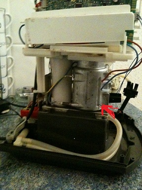

Je voudrais avoir une aide pour un probleme de fuite d'eau.
En effet l'eau ne s'écoule pas par les orifices prévues à cet effet mais par le bas de la machine.
J'ai alors démonté l'appareil, effectué un test et l'eau s'écoule par le bas de la pièce argenté.
Ne connaissant pas le fonctionnement de l'appareil cela est-il plausible ou le probléme vient d'ailleurs.
Merci pour vos réponses.
le 27/01/2011 à 00:20
oups j'avais oublié la photo
le 27/01/2011 à 20:39
il y a un joint sur l'axe du "piston" qui fait éjecter les marcs, il est certainement hs alors l'eau coule par en dessous :-/
pour y accéder il faut démonter toute la chaudière, le joint est au milieu de la pièce que vous avez fléchée je pourrais vous donner la reférence si vous voulez
il doit d'ailleurs y avoir du jeu sur cet axe
le 27/01/2011 à 23:16
merci pour l info qu'est ce que vous appelez chaudière la pièce fléché?
D'autre part est ce compliqué a démonter pour changer ce joint.
Puis je avoir la référence et ou puis je la trouver.
Pour ma part je ne trouve pas de jeu.
le 28/01/2011 à 21:06
oui c'est la pièce fléchée la chaudière (qui contient le piston)
ce n'est pas extrêmement compliqué à démonter c'est surtout un peu long et il faut un peu de méthode, il faut démonter par le bas de la chaudière
la ref du joint est MS-5015004 vous pouvez la trouver sur le net, regardez le lien (premier que j'ai trouvé sur google)
par contre démontez peut être avant pour être sûr que ce joint est bien hs mais c'est certainement ça
le 29/01/2011 à 11:39
Un grand merci Mrbouls j'ai changé le joint et ca fonctionne a nouveau.
