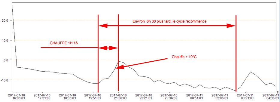

le 11/07/2017 à 16:57
Depuis plusieurs mois déjà notre samsung RSH1 présente un (voire des) dysfonctionnements sérieux. A l’origine, il n’a fonctionné plus du tout.
Une première approche a permis de constater que le compresseur ne fonctionnait plus. Par un conseil local du représentant Samsung un frigoriste fut contacté qui procéda au changement du compresseur.
Rapidement nous avons constaté que les températures de consignes n’étaient jamais atteintes. Contact à nouveau du dépanneur qui procéda à nouveau au rechargement en gaz de l’appareil… Rien de changé au problème, le dépanneur nous déclara qu’il ne connaissait rien à l’électronique et ne pouvait donc pas intervenir… Nous conseillant toutefois de changer les capteurs de température d’ambiance ; ce que je fis, en vain.
S’en suivirent les contrôles ou changement des capteurs de dégivrage, résistance de dégivrage, bilame de résistance, rien n’y fit !
Le contrôle des codes d’erreur reste vierge.
Je joins une photo des enregistrements de t° congélateur. Merci à toutes les bonnes volontés compétentes pour tenter de solutionner ce problème.
