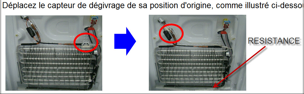

il faut remplacer la sonde de fin de dégivrage et la déplacer pour la fixer sur le tube cuivre a gauche de l'évaporateur puis modifier la température de fin de dégivrage pour la passer de 12° a 17°.pour cela appareil branché appuyer sur vaccation et freezer simultanément pendant 12 secondes , vous entendez un premier ding dong, laisser appuyer jusqu'au deuxième ding dong.

Bonsoir Choua et merci de votre réponse je rencontre un problème de localisation de la sonde et de la resistance avez vous un schéma ou un dessin pour me permettre cela
j'ai bien réalisé les manip enlevé le carter mais pas senti de chaleur le bac de dégivrage et sec
merci encore pour votre réponse
le 23/10/2013 à 19:40
re
voici une photo

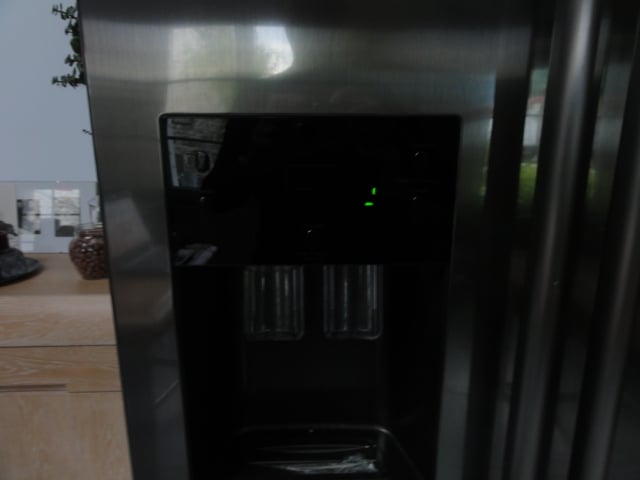

bonjour et encore merci pour les photos je vais mettre ça en place dés ce soir par contre maintenant je rencontre un autre problème l'afficheur est eteint avec juste une barette cristaux liquide sur la droite de celle ci !!!!
avez vous une explication à cela???

bonsoir je vous joins une photo de l'afficheur il s'agit de l'afficheur droit les barres haut droit et bas milieu
le frigo fait du froit ainsi que le congel mais plus de distribution d'eau et de glaçons
le 25/10/2013 à 19:13
re
la barre du bas indique un défaut de ventilateur réfrigérateur, celle du coté une erreur de sonde de dégivrage, ce qui correspond a vos symptômes de panne.
pour annulé les erreurs appuyer sur power freeze et vaccation simultanément jusqu'à ce que l'afficheur redevienne normal.
ces codes défaut reviendrons ci vous débranché rebranché l'appareil sans avoir résolu le problème de dégivrage.

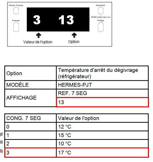

J'adresse une question à CHOUA34.
Vous dites qu'après avoir remplacé et déplacé la sonde de dégivrage il faut modifier la température de fin de dégivrage pour la passer de 12° a 17°.pour cela appareil branché appuyer sur vaccation et freezer simultanément pendant 12 secondes , vous entendez un premier ding dong, laisser appuyer jusqu'au deuxième ding dong. appuyer sur fridge plusieurs fois pour afficher 13 a droite de l afficheur puis sur freezer pour afficher 3 a gauche. laisser l'afficheur revenir a sa position initiale.
Pourquoi afficher 13 pour avoir 17° ?
Avez-vous les températures par défaut.?
le 08/12/2014 à 17:03
quand vous affichez 13 ce n'est pas la température mais l'option nr 13
le 08/12/2014 à 17:26
Merci mais avez-vous les différentes options et connaissez-vous la valeur par défaut.
le 08/12/2014 à 23:12
les voici
le 09/12/2014 à 08:55
Merci beaucoup Choua34. Si j'ai bien compris le tableau le dégivrage s'arrête à 17° pour le réfrégirateur. Mais qu'en est-il pour le congélateur car pour mon cas la température du congélateur monte une à deux fois pas jour jusqu'à -10° voir - 8°.
