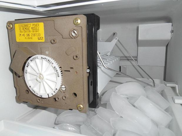

Voici la mienne avec le capot de protection de la roue enlevé.
Est-ce que ça correspond bien avec la tienne?

voici la fabrique j'espere que vous pouvez la voir
le 19/11/2014 à 19:19
Ca n'a pas l'air d'être le même modèle que moi.
Peux tu nous poster une photo avec le cache démonté comme moi STP?
Si tu as le même système de roue crantée que moi je pense avoir une idée pour ton problème.
le 21/11/2014 à 07:29
voici mon modele
le 21/11/2014 à 21:21
ok, ça reste la même platine apparemment.
Démonte la roue crantée et contrôle les contacts derrière (traces d'arc de contacts ou contacts oxydés).
Lé démontage risque d'être un peu difficile car il y a un système avec double "clipage" sur le maintient de la roue.
