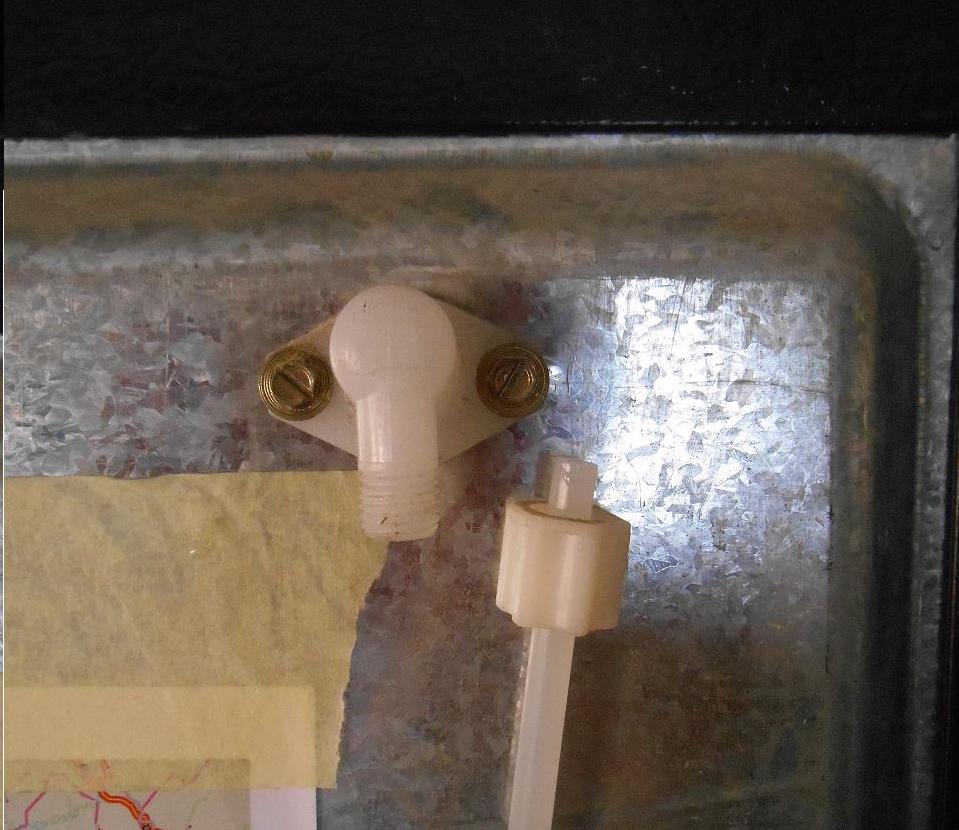

Bonjour Jeff,
Comment je sais a quel moment se passe le démoulage ? Le système tournant en boucle.
Et si je te fais une photo de mon électrovanne tu pourras m'indiquer ou positionner les bornes et comment régler mon tensiomètre ? (Je crains toujours de faire des mesures lorsque l'appareil est sous tension lol!)
Merci cordialement
