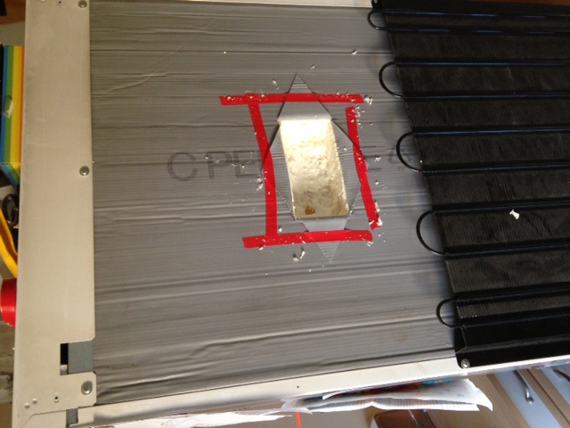

Bonjour, je suis entrepreneur dans la rénovation et décoration donc je me suis dis qu'il était tout a fait possible de remplacer cette sonde.
En effet cela c'est très passé grâce aux informations du kit et de la pose.

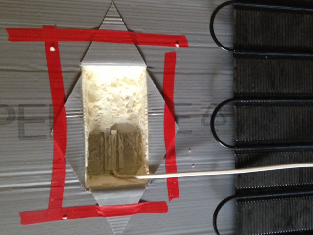

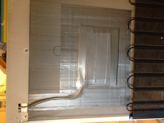

le 09/02/2013 à 18:22
Ci- joint quelques photos
le 09/02/2013 à 18:29

Bonjour, merci pour ce forum. J'ai eu le meme probleme de congelation du refrigerateur (année 2007). J'etais a 1 jours de le mettre a la decharge.
Finalement, j'ai acheté le kit chez depem à 60€ et suivi le tutoriel.
Tout fonctionne parfaitement. Donc encore merci.
Voici les critiques sur la reparation.
-Je pense qu'il est possible d'acheter la sonde seule. Le kit c'est un peu de l'arnaque mais on ne va pas se plaindre non-plus.
-Mousse expensée: 9€ chez casto
-Scotch Alu: Pas necessaire, celui d'origine suffit car recollable.
-Plaque isotherme: Pas necessaire car avec le decoupage en X, tout se referme.
-Par rapport aux cotes, visez plutot 2cm a gauche pour avoir la sond au millieu du trou.
-Pour les bricolo du dimanche comme moi, laissez tomber les mesures de T° (mesure la T° du systeme de froid et non pas la T° du frigo...) Changer la sonde.

le 06/05/2014 à 11:48
Bon 1 semaine après avoir changé la sonde, je peux vous confirmer que mon frigo a retrouvé une température normale
Super :D
Merci pour ce sujet et les infos qu'on peut y trouver qui m'ont évitées le dépanneur, voir la déchetterie...
Quelques photos de l'opération en cadeau
