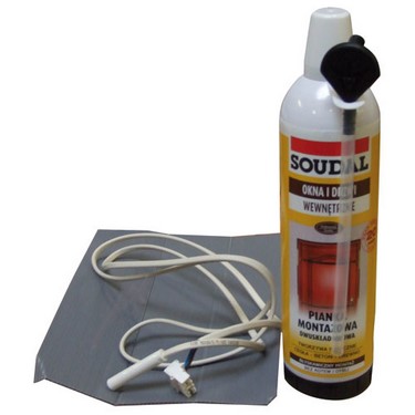

J'ai commandé le kit de remplacement le 11 janvier pour 31,02 euros. Une semaine après, j'ai rappelé le vendeur (SEM) qui m'a appris que Whirlpool était en rupture de stock... En attendant, j'ai donc utilisé la méthode du programmateur, à raison d'un quart d'heure de fonctionnement pour 1 heure et demie de repos. Cela a très bien marché !
Il y a quelques jours, j'ai encore rappelé le vendeur pour lui suggérer de m'envoyer la sonde seule (pas le kit). Ce qu'il a fait et vite. Mais assez bizarrement, la sonde seule coûte plus cher que le kit, mais il ne m'a pas demandé de supplément !!
Je viens de mettre la sonde en place. On dirait que cela marche bien. J'attends de voir la suite. Je vous tiens au courant.

j ai eu aussi un probleme avec mon whirpool ARC 6670 , il s est mis à faire du froid ( -2 °C) dans partie frigo (et -30°C dans la partie congélateur) , j ai commencé par mettre en doute la ctn (sonde) ,j ai découpé la mousse a l arrière pour l atteindre , et j ai sorti délicatement cette sonde pour la tester sous différentes températures . aux alentours des 0 °C elle correspondait aux valeurs du tableau , à + 5 °C encore un peu , mais vers - 20 °C elle n'atteignait pas cette valeur nominale donnée par le tableau .
j ai donc commandé une nouvelle sonde chez SEMBOUTIQUE sonde que j ai reçu tres rapidement ; avant le remontage j 'ai vérifié les valeurs ohmiques du tableau à +15 ;0 et - 30 °C, elles correspondaient , j ai remonté la sonde , fais un test en rebranchant le frigo durant 1 h30 , ensuite comme tout etait ok , j ai donc isolé thermiquement la sonde avec de la mousse d'isolation en bombe.
j 'ai refermé le tout (plaque Poliwave) et depuis tout fonctionne .

Alors pour tout le monde (en espérant que les liens soient actifs le plus longtps possible (perso j'ai les pdf):
doc remplacement sonde :
le 08/01/2012 à 13:54
doc frigo :
le 08/01/2012 à 13:57
kit sonde :
le 08/01/2012 à 14:01
ou :
le 08/01/2012 à 14:10
ou en pologne (beaucoup moins cher mais il n’y a-t-il pas problème de taxe ? )
