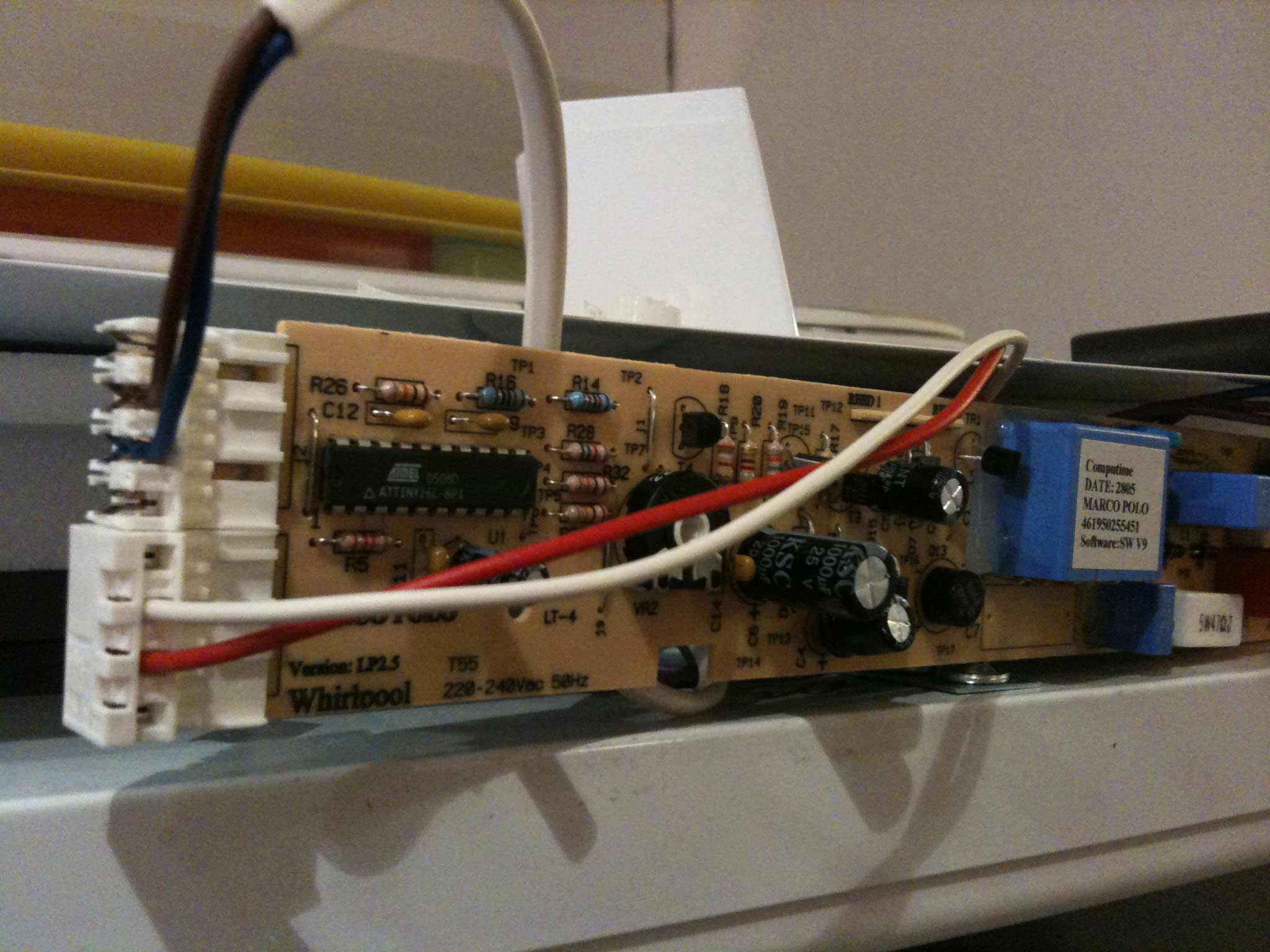

j ai le compartiment frigo de mon combi whirlpool arc6670 qui fait trop de froid, les aliments à l interieur gèlent meme si le thermostat est au mini, et si je le met trop bas le frigo s eteint. J ai nettoye la grille arriere, toujours pareil ? une aide ? le thermostat ?
le 26/11/2009 à 18:23
faites un mesure à la CTN (Sonde), depuis la carte électronique. Elle mesure 3,35 kilo-ohms à 20°c, sa résistance doit augmenter avec le froid.

j ai donc enfin réussi à enlever le bandeau et fait ma mesure au niveau de la CTN, apres quelques minutes d arret du frigo j ai une valeur de 5 kohms et fluctue pas mal pendant pendant la mesure en augmentant, est ce normal ?
le 03/12/2009 à 17:45
La valeur de la ctn doit augmenter avec le froid donc cela est plutôt normal, sauf si elle augment de 1 kilo ohms en instantané.

bonjour, j'ai exactement le même problème avec mon refrigérateur. J'aimerais savoir où se trouve exactement cette sonde CTN afin de la remplacer. une photo ou un plan me serait très utile.
Merci d'avance.
le 07/05/2010 à 10:43
La mesure de la valeur de la CTN peut se faire directement sur le connecteur qui se trouve sur la carte principale derrière le bandeau de commande (voir photo en haut de ce post).
Le connecteur se trouve à gauche de cette carte lorsqu'on se trouve face au frigo.
Sur la carte c'est noté NTC ou CTN il me semble.

J'ai découvert la sonde en question. Je pensais qu'elle était décollée de la paroi du réfrigérateur, ce qui n'est pas le cas. Il semble donc qu'elle soit défectueuse. Je vérifierai dès que possible les valeurs données.
J'ai essayé aussi de trouver à en acheter une nouvelle sur les sites de vente. Je n'ai pas réussi à la trouver. Il s'agit d'une thermistance type CTN de marque ISPRACONTROL'S.
Peut-être quelqu'un peut-il me donner la référence exacte à chercher...
Merci d'avance.
le 06/01/2011 à 21:44
J'ai retrouvé la référence du kit sonde qui permet de faire la réparation correctement: 4812 210 58078. Il s'agit d'une référence Whirlpool.
