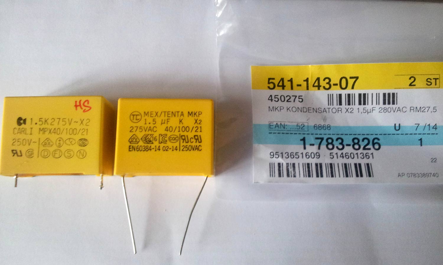

panne four brandt fc432
le 13/11/2013 à 21:33
Excellent ce forum.
un condensateur à 1€ pour réparer mon four!
je vais prendre un 1,5µF avec une tension limite de 400V. En effet, 280V, c'est trop juste pour une tension secteur de 230V efficace soit 324V crête. Ceci expliquerait le disfonctionnement.
le 13/11/2013 à 21:58
Erreur de conception ou obsolescence programmée????
le 04/12/2013 à 20:23
ça y est, le condensateur est changé et cela fonctionne.
Pour ce changement, qui n'est pas si évident, j'ai préféré d'abord détruire le condensateur HS (pince, scie à métaux) (plutôt que de le dessouder de peur d'abimer le circuit imprimé). Ensuite, j'ai vidé la soudure des trous et soudé le nouveau condensateur. Enfin, il faut veiller lors du remontage à bien positionner la connectique de l'afficheur (qui ressemble à un petit bout de caoutchouc).
Sur mon lot de 2, il me reste un condensateur que je peux envoyer à qui en aurait besoin.
Bonne réparation.

FOUR BRANDT FC 442
Mon four montait en température 80° puis elle chutait progressivement.
j'ai commandé le condensateur chez conrad 1.50€ + 6€ de port. Monté en 1/2 heure, c'est reparti comme neuf...voir photo pour références
Merci aux tutos précédents...

Bon,
sur le condensateur doit être écrit 1.5K ou quelque chose d'équivalent. Envoie une photo si tu as du mal à lire la valeur.
Le bloc transparent doit être le relais (tu y vois une bobine de fil de cuivre à l'intérieur); il n'a rien à voir avec l'affichage.
