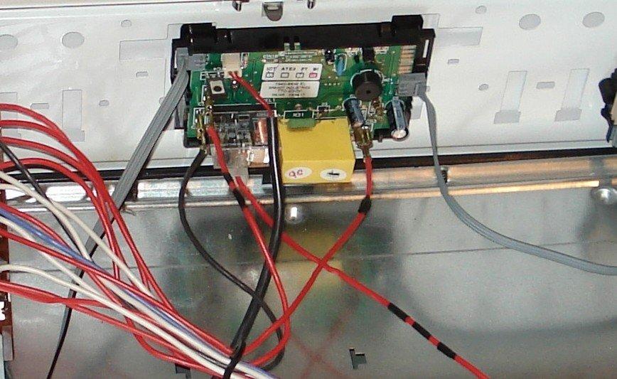

Un grand merci à tous, vraiment très sympa de votre part. Je vais enfin pouvoir vérifier si ça fonctionne avec mon nouveau condensateur.

Bonsoir esp0n66,
Je n'arrive pas à distinguer de quel endroit partent les fils que tu as marqués par le ruban noir. Pourrais-tu me confirmer d'où ils partent des deux borniers ? (P1 et P5 sur le grand bornier et P1 sur le petit bornier)
Ma peur et de remettre le jus et tout cramer...
Merci. Jérémy
le 30/06/2012 à 21:02
Bonsoir Jeremy,
Malheureusement je ne peux pas en ce moment, en fait c’était le four d’un ami. Il faut que je rouvrir le caisson et vérifier. Parce que nous avons le ruban et les photographies nous n’avons pas noté le point de départ :-(
Mais c’est pire que ca parce que je vais en vacance demain (seulement quelque jours mais il faut attendre)
De mémoire, le rouge avec les trois rubans noirs va vers la phase en bas, pas le grand ni le petit bornier (si les borniers sont les 2 choses marron à gauche, ca c’est le interrupteur/sélecteur). Je pense que le rouge avec 2 rubans noirs va vers le petit bornier et l’autre qui reste va au milieu de 2 fils blanc sur le grand bornier mais je ne suis pas sur.
Désolée que je ne puisse pas vous aider plus en ce moment. Peut être un autre internaute a les bonnes détails.
le 30/06/2012 à 21:56
Tout est branché ! le four refonctionne correctement ! Merci et bonnes vacances à vous !

Après avoir remplacé le condensateur, je constate que le four continue à chauffer pendant environ une demi minute après que la température demandée soit atteinte (et les bips émis).
1/ Est-ce normal ? (car logiquement l’arrêt de la chauffe devrait être synchronisée, la chauffe ne devant reprendre qu'ensuite, pour le maintient de la température).
2/ Y en a-t-il parmi vous qui peuvent me dire si ce remplacement de condensateur a suffit et pendant combien de temps cette réparation a tenu ?
La sonde, testée, semble bien fonctionner.
Merci pour votre attention.

J'ai également le même soucie de chauffe que vous, par contre le composant sur la carte electronique qui a noircie ce n'est pas le condensateur mais le boitier transparent qui contient une bobine qui est juste a côte du condensateur.
Pouvez vous m'eclairer de quoi s'agit t il?
merci beaucoup
le 08/08/2012 à 23:47
Oui, sans hésiter. Ce boitier a souffert à cause du condensateur qui est défaillant. Il faut donc remplacer le boitier et le condensateur, sinon ça recommencera (ça m’est arrivé !). Vous trouverez ces deux pièces pour un prix dérisoire (comparé à un dépannage pro ou même au changement de la platine complète qui vous sera d’ailleurs vendue avec un nouveau condensateur défaillant !). Ca vaut le coup d'attendre la réouverture ou de chercher ailleurs (sur le net par exemple, je viens de voir condensateurs.net mais je ne suis pas en mesure de recommander qui que ce soit, n'ayant jamais fait appel à eux...)

Je viens de dépanner une nouvelle fois le four Brandt FC442 XF1 de mes parents. Symptomes identiques à ceux d'il y a 5 ans à savoir : le four ne monte plus en température et une baisse de la luminosité de l'afficheur rétroéclairé s'effectue dès l'enclenchement du relais de puissance (REL1) présent sur la carte de commande. Le changement de cette carte à 80€ a de nouveau réglé le problème. Néanmoins, je confirme que le changement du relais REL1 seul que j'ai tenté au préalable car les contacts étaient noircis n'a rien changé au problème. A la lecture des précédents posts, je compte changer le condensateur x2 1,5uF 280VAC sur la carte encore deffectueuse car c'est bien lui qui me limite la tension d'alimentation du relais à 7V au lieu des 11 V requis, sans quoi la carte va me rester sur les bras. Autant la préparer pour la prochaine fois.

Grace aux informations de ce forum, j'ai pu réparer mon four Brant FC432 (plus de montée en température).
J'ai changé le condensateur d'origine de la carte par un condensateur Mkp X2 1,5µf 280Vac Rm27,5 acheté 1,30€ (plus frais de port) chez Conrad.

Je pense avoir le même problème sur un four brandt FC 432. j'ai enlevé la plque du dessus mais je n'arrive pas à enlever la carte pour voir si quelque chose est cramé. Pourriez vous me dire comment on fait pour enlever le bloc de la carte. Merci d'avance.
le 27/05/2013 à 21:21
Débrancher les fils connectés sur la carte(repérer les fils par des marquages différents et prendre des photos) ; dévisser la petite vis au centre de la carte ; libérer la carte de son support plastique (effacer les 4 petits ergots - un sur chaque coté de la plaque - qui la maintienne su son support).
