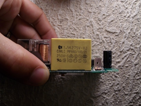

Voilà le condensateur maudit...

Bonjour Greg, après plusieurs semaines de recherches, j'ai trouvé un condensateur correspondant. Je l'ai trouvé sur le site indiqué en bas du mail.
mais par contre ils m'en ont envoyé un autre. En réalité, ce modèle de condensateur ne se fait plus. Il faut commander un modèle avec un voltage supérieur : 1.5uf et au lieu de 275V, ils m'ont envoyé le 300V.
Par contre, j'en ai encore 2 de rab. Si ça vous intéresse, je vous les envoie. Contactez-moi directement si vous le souhaitez.
Bon courage
le 12/08/2010 à 19:24
PS : inutile de dire que dès la réception des condensateurs j'ai refait le montage et que ça a fonctionné :-))) merci pour toute l'aide des personnes de ce site !

Amis utilisateurs du four Brandt FC432, vous n'êtes pas seuls. J'ai eu les symptômes avec mon four décrits dans cette discussion (pour faire simple, la température arrêtait de monter après 80/100°C). J'ai dû remplacer le fameux condensateur, tout simplement.
Voici la référence et les informations pour commander votre condensateur : Condensateur MKP x2 1,5uF 280VAC RM27,5
Je l'ai trouvé en vente en ligne chez conrad-electronique.fr :
La référence de l'article est : 450275-62
Sur la mise en oeuvre, il suffit de démonter la carcasse, puis la carte électronique, remplacer le condensateur, faire une belle petite soudure et c'est reparti.

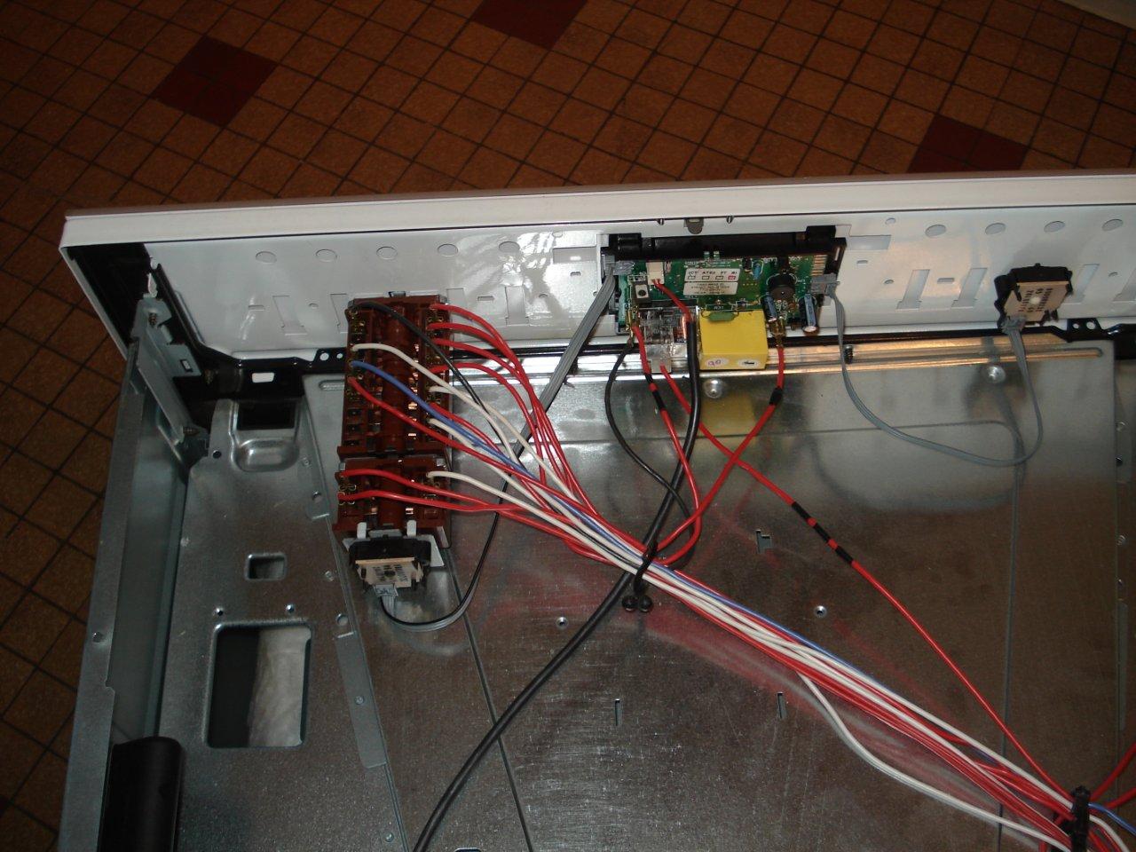

J'ai changé le condensateur jaune. J'avais pris des photos avant de tout débrancher. J'ai perdu les photos. Quelqu'un pourrait poster une photo du programmateur une fois branché ?
Merci à vous.

Merci Roben (et les autres, scoubi38, titi, Greg, Raphael, et al). J’ai suivi votre conseil et commandé le condensateur (chez Conrad, mois cher mais il faut les frais de port et acheter au moins de 15 euros, quand même c’est beaucoup moins cher que un dépanneur (ou même un nouveau four). C’était assez simple d’enlever le maudit et remplacer avec le bon (mais faire attention de remettre la petite pièce en caoutchouc, si non l’écran ne marche pas).
Voici 2 photos pour Jerem86, j’espère qu’ils vous aident. Noir vers CS11, Rouge avec 1 ruban noir vers CS3, Rouge avec 2 ruban noir vers CS12 et Rouge avec trois ruban noir vers CS9.
