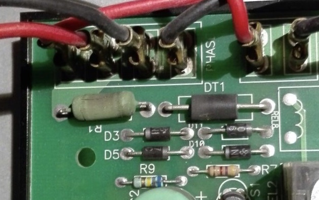

Bonjour tout le monde,
à mon tour d'exposer mon problème:
mon four ne semble plus alimenté, après vérification le jus passe de partout sauf au niveau d'une résistance qui semble être grillée.
Je vous joins la photo, c'est la R1.
à mon avis c'est ça, mais je ne trouve pas de référence pour la changer.
Si quelqu'un a des infos je suis preneur.
