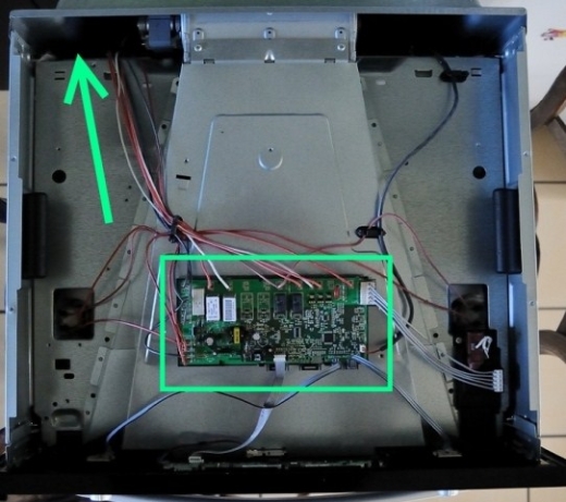

le 01/01/2012 à 23:26
Si je regarde bien la photo, il s'agit du même modèle que celui que je possède SFP 630 LF 1, ils n'ont rien changé au sujet de la plaque, si ce n'est que le look extérieur.
Auraient-ils fait cette modification pour liquider les plaques défectueuses ? (Humm !)
Avez-vous interverti les deux fils de la source 220 volts (ne travaillez pas sous tension), en principe rouge et bleu (sans toucher au troisième [vert et jaune = terre]) ?
Ils se trouvent à l'arrière (flèche verte)
Voir plus haut les conseils de Lionel que j'ai suivi.
Si après cette opération, le four ne fonctionne toujours pas, je crois, hélas, qu'il faudra changer la carte principale par une autre.
La nouvelle carte possède la correction du défaut, dommage que cela ne soit pas arrivé pendant la garantie de 2 ans.
Si votre four n'est plus sous garantie, commandez la au SAV.
Faites le schéma de tous les branchements, si vous ôtez toutes les connexions.
Le mieux serait d'ôter et de rebrancher une à une chaque connexion.

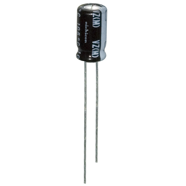

Lanthanide, peut tu me dire si le condensateur dont tu parle et qui peut se bloquer se situe sur la carte électronique ?
N'est t il pas possible de remplacer unique ment ce condensateur et non pas la carte complete ?
le 06/01/2012 à 11:53
Non, il ne faut pas remplacer ce condensateur, quelquefois celui-ci ne se décharge pas, et le fait d'inverser les fils de la source 220 V fait qu'il se débloque.
On peut aussi, hors tension bien sûr, cour-circuiter les condensateurs en mettant un fil entre les deux pôles de chaque condensateur.
Ce sont les éléments qui ont principalement cette forme (Valeur en µF).
Si ça ne fonctionne pas, c'est donc la carte qu'il faut changer, surement que c'est la puce programmable.

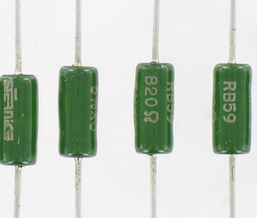

le 16/01/2012 à 21:35
j'ai trouvé votre post par hasard et j'en profite (puisque votre four est démonté) pour vous demander si cela était possible de me donner les inscriptions se trouvant sur la résistance verte (R18) qui se situe dans le coin supérieur droit ?
le 16/01/2012 à 22:16
Bonjour Lelorrain de la part de Lanthanide,
Je ne comprends pas très bien à qui posez-vous cette question et ne pense pas démonter mon four qui fonctionne correctement depuis janvier 2011.

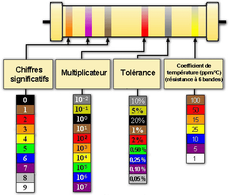

Une résistance se mesure en ohms (signe oméga).
Elles sont en général :
- Soit baguées d'anneaux de couleur pour les résistance de faible courant (noir = 0, brun = 1, rouge = 3 ...) Voir tableau ci-joint.
- Soit de couleur verte ou noire avec valeur chiffrée suivie de ohms ou du signe oméga pour les courants plus élevés exprimés en watts (W), ce serait le cas pour celle que vous décrivez.

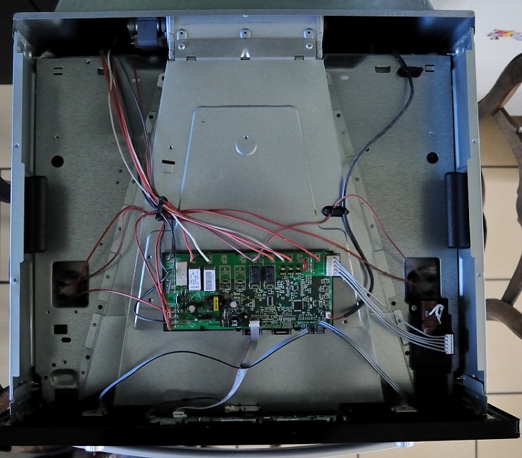

A priori votre four est démonté, vous est-il possible de faire un gros plan de l'endroit où elle se trouve sur la platine ?
Attention tout de même, une résistance mesurée sur une platine ne présente pas forcément sa valeur réelle si elle est shuntée par un autre composant.
Si vous avez la certitude que c'est cette résistance qui est coupée, alors il suffit de la dessouder et de la remplacer par une de même valeur.

Pour lelorrain, sur la resistance r 18 verte situé à gauche coté face avant du four est noté 100R 5%
Lanthanide, merci a toi pour tes conseils, carte commandée sur le net ( 90 Euros ) changée et tout refonctionne.
Par contre lors des essais de fonctionnement avec le capot ouvert, je me suis apperçu qu'un des deux relais de puissance faisait des arcs électriques lors de son ouverture, j'espère ne pas avoir rapidement des soucis de charbonnage de contacts.
Encore merci a vous !

Merci aussi pour les valeurs de R 18 = 100 ohms 5%.
Lelorrain, il serait bon de dessouder cette résistance et de l'apporter pour un échange standard (5% étant la tolérance), sa puissance n'étant pas mentionnée (certainement entre 1 à 5 Watts) comme ci-dessous.
le 29/01/2012 à 10:14
merci pour vos réponses !
En fait ma résistance à explosée...c'est cela que je ne pouvais lire la valeur ni même la mesurer.
Je viens de la remplacer. Reste plus qu'à faire les essais !

Bonjour Swan,
Comme pour le mien, c'est sûrement un problème de platine (voir plus haut les commentaires de Philgood). Un échange est nécessaire.
Si vous avez été sujet à une surtension pendant un orage, c'est fatal. En principe, selon votre contrat d'assurance voyez si cela peut être remboursé.
A titre indicatif, en ouvrant un four d'une autre marque, nous avons eu la surprise de voir la même platine (???) propriété exclusive de Sauter pas si sûre.
N'hésitez pas non plus à faire valoir un délai supplémentaire de garantie ou une faveur lors de l'acquisition de la prochaine platine.
Elle devra être mise sous emballage scellé pour vous garantir que c'est bien une neuve.

le 28/03/2013 à 20:58
Bonsoir Lam,
Votre demande n'est pas très claire dans sa forme d'écriture, avec le respect que je vous dois, je pense que vous avez posté votre demande sans la relire.
La prochaine fois, vérifiez les mots soulignés en rouge, cela peut vous aider à corriger certaines formes grammaticales.
1) On ne peut pas tester un circuit sous tension avec un simple tournevis électrique (testeur avec néon je suppose, vous risquez l'électrisation ou l'électrocution) il faut utiliser un testeur électrique multifonctions.
A ce sujet, je vous conseille vivement de faire appel à une personne avertie ou mieux encore à un professionnel.
2) Il n'y a pas de thermostat pour réarmer, et je ne pense pas qu'il y ai un disjoncteur sur ce genre d'appareil, au quel cas il serait accessible.
3) Malheureusement, vu les quelques détails que vous fournissez, je crains que vous deviez changer la platine
Cordialement Lanthanide
le 29/03/2013 à 21:16
Bonjour Lanthanide
Je vous remercie de votre aide
Je suis nul en francais, c'est pour ca que vous avez du mal à me comprendre, je vous présents mes excuses, j'ai fais attention quand j'ai posté ce message mais je n'ai pas pu écrire mieux.
La carte platine est la carte devant sur la quelle on voit affichage l'heur ? ( facade de four )
Je vous remercie infiniment
