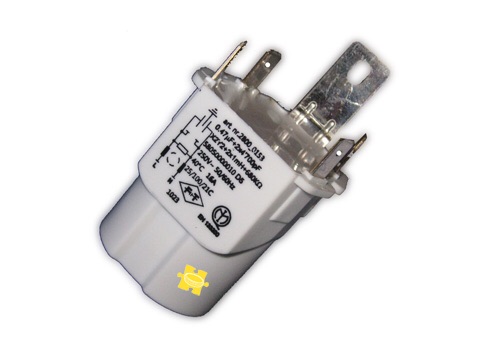

Bonjour j ai un four sauter sfp930x qui ne donne plus de signe de vie il n a même pas 3 ans donc plus d affichage ni lumiere a l interieur du coup j ai ouvert le dessus hors tension, et je soupçonne un petit cube blanc note dessus condensateur antiparasite. Avez vous eu ce problème et peut il en etre la cause ? Cdlt

Bonjours, juste pour info mon problème de four est résolu, c était ma carte d affichage qui était hs je me suis aperçu qu il y avait du liquide qui avait coulé sur la taule du dessus et donc sur le module d affichage en dessous c était infime, mais le remplacement de l affichage à résolut mon problème. Bonne année au forum.

Regarde aussi sur ton module d affichage, si toute fois il n y a pas de trace vérifie le filtre que j ai posté plus haut.

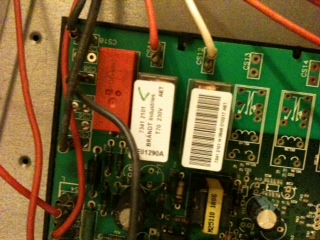

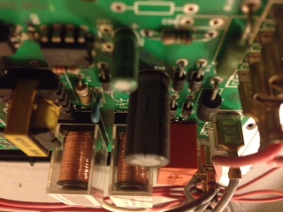

le 22/01/2015 à 22:28
Bonsoir, c'est encore moi.
Mon four est toujours en rade.
Je vous rappelle, qu'il ne s'allume plus. Lorsque je remets le courant, les ampoules clignotent et c'est tout.
Je vous joins une série de photos de la carte de puissance.
Pouvez vous confirmer ou infirmer le diagnostic du réparateur.
Je vous en remercie par avance.
