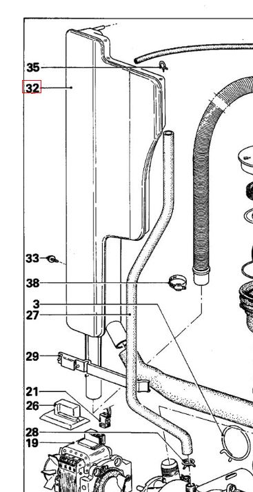

j'ai une novostar avec une panne identifiée, qui sera résolue en changeant ou en réparant la pièce N° 32 sur l'éclaté joint.
Je joint d'autres éléments dans le prochain message.
Je précise que cette machine a été remisée suite à une petite fuite, et que cela résolu elle devrait encore rendre de bons services pour une certaine durée. La fuite pourrait etre colmatée avec un fer à souder car elle est minime.Je ne l'ai pas fait par manque de temps.
Cette machine est disponible pour la personne qui voudra venir la chercher.
