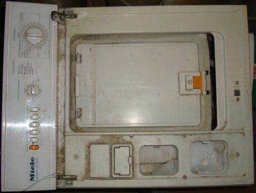

Je viens d'acheter cette machine d'occasion, arrivant chez moi, je la branche... elle fonctionne et lors de l'essorage, elle s'arrête mon copain dit que c'est un fusible de la machine qui a cramé ... ??? autre problème elle pleine et je ne sais pas comment il faut faire pour l'ouvrir le top ?? quelqu'un peut me aider ?? au secours !! il faut absolument que je l'ouvre pour vider le linge. Merci infiniment
le 10/07/2011 à 20:11
il faut ouvrir la trape en bas de l'appareil il y a une tirette orange il suffit de tirer dessus et la porte souvre mais un couseil il faut défaire doucement le le bouchon car il se peut que la pompe soit simplement bouchée

Bonjour,pour ouvrir le couvercle de la machine il vous faut un petit tournevis(3-4mm.de large)que vous introduisez dans une tête de vis qui ce trouve entre le couvercle et le bloc de programme,c'est vers la droite,à environ 10cm.du bord. vous introduisez le tournevis et tournez dans le sens anti-horaire et le couvercle s'ouvre.

Démontage partie supérieure lave-linge Miele Novostar w110
Mon lave-linge s'arrête sur la position rinçage arrêt cuve pleine (diode clignotante) juste après remplissage et sans que le tambour n'ait commencé à tourner. Je soupçonne que c'est le pressostat ou sa durite qui est en cause. Mais je n'arrive ni à le localiser, ni à démonter la partie supérieure du lave-linge (panneau de commande + cadre en plastique qui s'emboîte sur la caisse métallique de la machine), bien qu'ayant retiré le couvercle, ses charnières ainsi que toutes les vis apparentes : il y a du jeu mais ça coince quelque part sous le panneau de commande.
Quelqu'un pourrait-il m'expliquer comment faire ; à l'avance merci.
le 02/04/2012 à 22:19
-1) retirer les deux boutons en tirant dessus.
-2) dévisser les 4 vis du couvercle
-3) sur la petite face avant, il y a 3 trous, glissez un tournevis pour passer sous la plaque
et basculez le manche vers le centre de la cuve, ce qui produit la sortie de la plaque vers le haut.
-4) sous la plaque vous trouverez 3 vis, à enlever.
-5) enlever les vis arrière du panneau de commande.
-6)enlevez le panneau de commande.
-7)sous le panneau il y a une vis qui tient le dessus de la machine.
-8) le pressostat se trouve sous la protection du panneau.
voila, vous pouvez contrôler le pressostat.

les 2 boutons sont ceux qui se trouvent sur le tableau de commande. Boutons ronds blancs.Tirez dessus avec une paire de pinces,vers le haut.
Pour enlever la plaque en plastique marquée Miele à gauche,il y a une solution plus rapide,glissez un couteau assez fin à droite et en bas (attention pas en bas à droite!!!)mais bien sur le coté droit vers le bas,puis après l'avoir glissé, tournez le couteau pour faire sauter la plaque vers le haut.

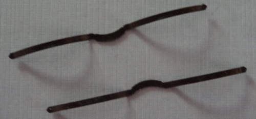

Par ailleurs, en manipulant la machine, j'ai trouvé sur le sol deux petites lames métalliques identiques : je ne sais pas du tout d'où elles proviennent (j'en envoie la photo dans mon prochain message).

le 14/04/2012 à 17:47
Rebonjour,
Voici la photo des 2 pièces métalliques que j'ai trouvées.

le 28/03/2015 à 12:56
@sukakuda. les 2 petites pièces métalliques que tu as retrouvées se placent dans la rainure supérieure qui reçoit la petite façade avant remontage, la partie incurvée au milieu rentre parfaitement dans une "goulotte".
Mais tu as dû les égarer désormais, pas grave, ça ne semble pas remettre en cause le fonctionnement :)

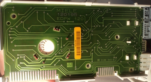

Bonjour, je viens de rencontrer le pb suivant:
j'ai lancé une lessive mini 40 et au bout de quelque (~30mn) j'ai voulu suspendre ma lessive.
Mais le lave linge s'est arrêté toutes diodes éteintes. Vérifié la prise: la tension est présente. Grâce au forum j'ai pu ouvrir la trappe et sortir le linge. J'ai alors constaté que le linge était lavé, rincé mais non essoré.
Je veux bien démonter mais suis un peu dans le brouillard.
Par où commencer.
Y a-t-il un fusible?
La pompe était un peu encrassée mais tourne librement à la main.
Je précise encore que le tambour s'est arrêté en position ouverture.

le 06/10/2016 à 15:12
Ben c'est pas ça.
J'ai appelé un dépanneur et c'est la clavier 6 boutons qui a cramé.
Pourquoi???
Vétusté de la machine (achat en 1985-86) ou autre cause?
