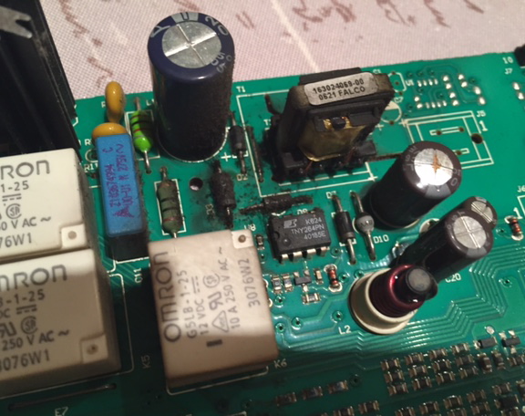

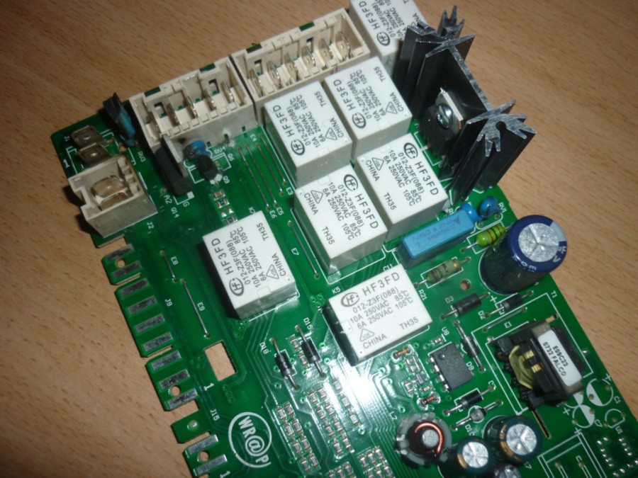

La carte puissance de ma WILD 146 n'a pas aimé la surtension. Je suis tenté de changer les 5 composants qui ont "ramassé", mais je ne connais pas leur valeur. Quelqu'un aurait-il ces précieuses infos par hasard? Voici ma liste de composants à changer...... pour le moment: RV 1-3 et 4 puis la R21, et la D3 qui me semble un peu noire.
Qu'en pensez-vous?
Je vous joins une photo pour vous aider dans vos décisions, vous remarquerez que ça à bien chauffé...
Avec 5 composants HS, je serais bien étonné que le reste de la carte soit encore en état de fonctionner, mais vu le prix, je veux tenter ma chance.

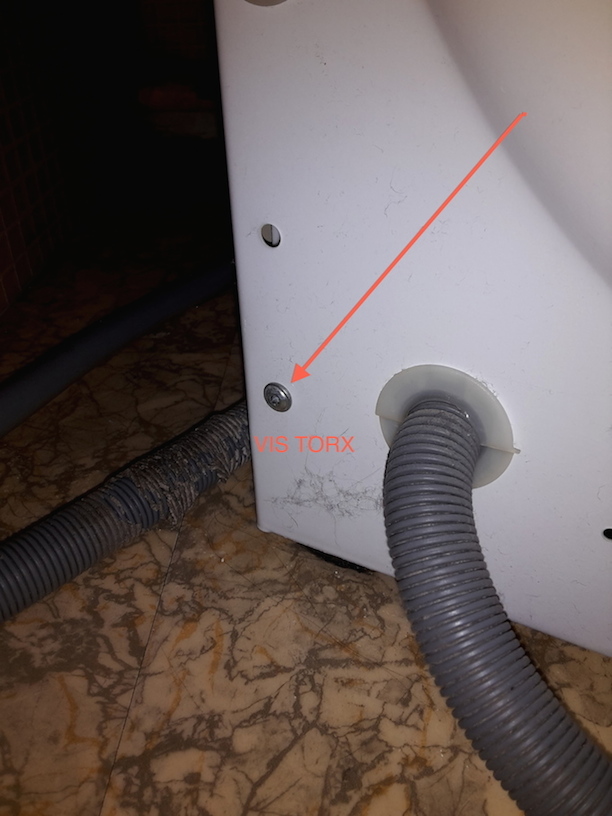

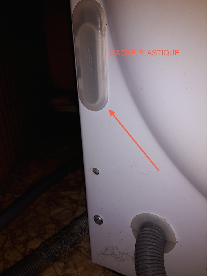

tout ca est tres bien mais pouvez vous m'expliquer comment vous demonter la carte electronique???? j'y arrive pas, dois la retirer ou bien dois je ouvrir le boitier et la retirer ou bien enlever le boitier blanc en entier ????
le 17/10/2014 à 19:07

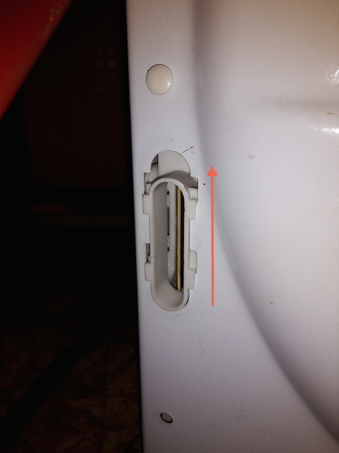

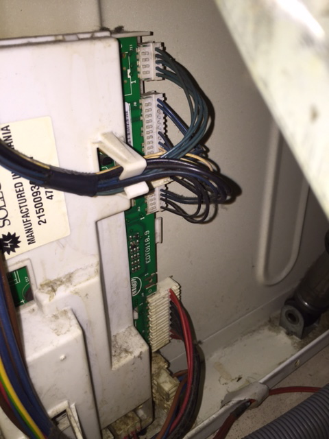

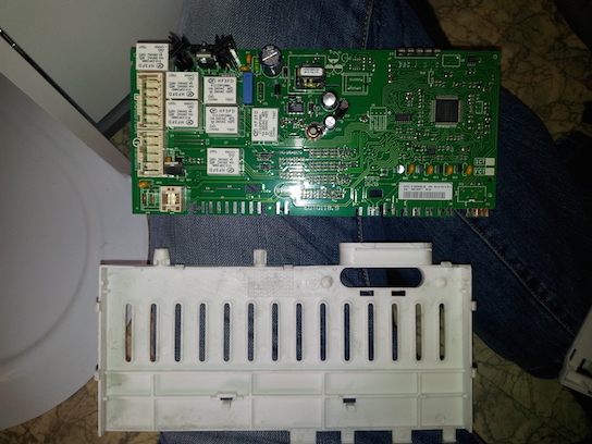

bonjour ado, tu dois retirer entièrement le bloc qui contient la carte électronique. Pour ça tu dois dévisser la petite vis torx (voir photo)qui se trouve en bas à gauche du tuyau d'évacuation. Si tu n'a pas de tournevis torx, prend un petit tournevis plat ça fera l'affaire. Ensuite tu déclipse et retire le cache blanc ovale qui se trouve au dessus (toujours avec un petit tournevis plat). Ensuite avec ton doigt tu pousse vers le haut la partie qui retiens la carte électronique et voilà. Pense bien à prendre des photos de tes branchements avant de tout défaire, afin de bien rebrancher les câbles à leur place. Bon courage
le 17/10/2014 à 19:15
voici le cache à retirer
le 17/10/2014 à 19:20
voici la partie à pousser vers le haut pour débloquer le bloc de la carte électronique
le 17/10/2014 à 19:25
voici la carte nue

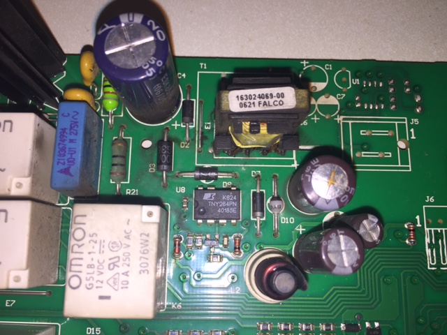

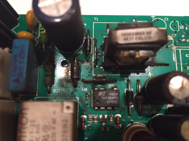

voila je l'ai démonté et je constate que le condensateur 680ul 10v est gonfle la ou il y a la croix au dessus , bon c'est a changer mais j'ai vu aussi de la poudre noire sur les autres petits trucs (connais pas leurs noms) mais je vous envois les photos
est ce tres grave? dois je tout changer ou la carte est morte?
help pleassse!!

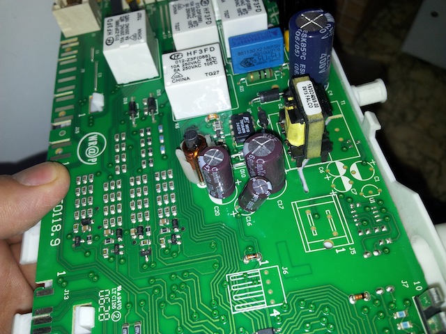

le 18/10/2014 à 02:08

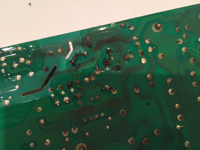

aussi une autre
le 18/10/2014 à 02:13
encore une autre, mais comment faire pour savoir si ces petits trucs marchent encore?
le 18/10/2014 à 02:17
la j'ai dépoussiérer avec une petite brosse , et le résultat est ! mais d’où proviens cette poudre noire?
voila visiteur j’espère que mes photos sont claires
merci d'avance pour votre gentillesse et votre temps pour m'aider

pour le condensateur 680uf 10v c'est sûr qu'il faut le changer car il est ouvert, je vous conseil d'en acheter un avec une tension supérieur (voir mon message posté le : 10-11-2013 08:03). je ne vois pas très bien sur les photos, mais si les autres condensateurs sont "bombés" même légèrement, il faut les changer aussi.
et cette histoire de poudre noire ... c'est étrange et pas bon signe, on dirait que certains composants ont trop chauffés.
après vous avez 2 solutions, soit vous changer uniquement les condensateurs et vous testez votre machine, ou bien vous changez les condensateurs ainsi que les composants qui ont chauffés

je ne pense pas que vous abimerez le moteur si vous ne changez pas les autres pièces, car c'est la carte électronique qui se mettra en panne afin, justement, de ne pas abimer le moteur (c'est comme un disjoncteur). ce qui est sûr, c'est qu'il faut changer les condensateurs (ce qui sont ouverts ou bombés).
