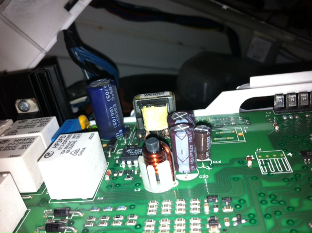

J'ai le même soucis. Tous les voyants clignotent sur ma WIDL 146. J'ai démonté le circuit derrière les boutons ainsi que celui se trouvant en bas à gauche derrière la machine. Aucun composant n'a l'air gonflé ou noir.
J'envoie des photos, si quelqu'un pouvait me dire ce qu'il en pense. Et ou se trouve le composant 680 micro.
Cdlt.
le 23/06/2012 à 22:21
le 680, c'est écrit dessus. C'est l'un des cylindres noirs, le petit je crois, à droite sur la photo. Elle est pas de très grande qualité, mais il me semble qu'il est justement un peu gonflé.
En fait, ça se voit si la croix à son sommet et légèrement bombé. Le sommet des condensateurs (cylindre noir) doit être totalement plat, sinon, il est kaput.
Bonne chance et tenez nous au courant :-)
