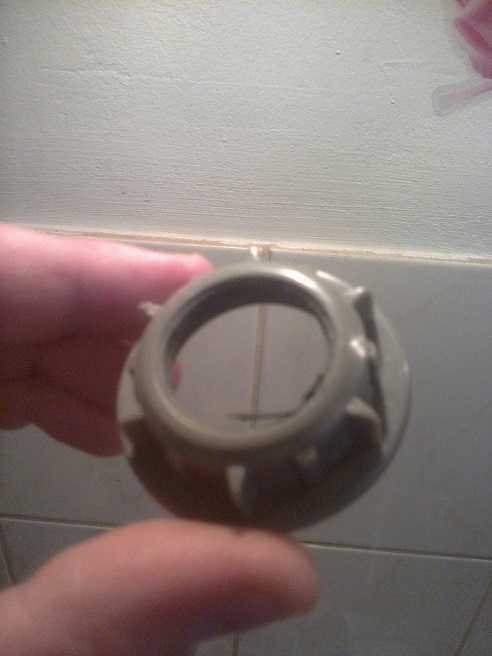

Ce joint doit de plus être en bon état, sinon l'eau va couler avant d'arriver dans le bras et il ne va pas tourner... à mon idée.
le 26/05/2015 à 21:53
re amis du bricolage pour vous dire que cette panne vient de sa apparemment! sa devais être collé dessus avant mais il désintégrer on dirai !
dsl pour la qualité photo à cause du forum on doit les mettre en 200Ko

hors .. dessous c'est une plaque ...je dois tout démonter (TOUT !!) pour acceder au "moteur"....le seul probleme repéré c'est le joint du bras superieur qui s'est désagrégé tout seul.. ca en dit long sur la qualité....

Si il fuit en dessous, peut être que la résistance a été touchée, peut être est elle en sécurité.
Pour le joint, quand on reprend un peu le fil de discussion, plusieurs ont eu ce problème. Un dit qu'il a mis du silicone pour faire le job.
