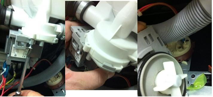

bonjour a tous qui avec de faibles moyens essayé d 'apporter le confort a vos famille et par l achat du lave vaisselle celvb 126fsa.
Je suis tombé deux fois an panne avec cet appareil pas cher mais qui présente un défaut. C est celui de laisser passer les corps solide a travers le filtre de la pompe et et celle ci se bloque, ce qui emet des bips. Pour éviter les frais de dépannage pas pris en charge par le SAV, j ai trouvé le moyen de le réparer a deux reprises. Vous videz la cuve du la ve vaisselle puis vous le couché sur le coté droit en ayant pris soins de débrancher la prise électrique avant. dessous le lave vaisselle vous avez une plaque de fond en zinc avec six vis parker a démonter. Une fois tombé, vous accéder a la pompe de vidange qui est fixé par deux vis mais il faut la tourner comme une ampoule bayonette pour la démonter. Vous trouverez dans l élice un corps etranger. Moi c etait une olive pui un morceau de plastique.......
le 07/12/2011 à 21:46
re bonjour chers utilisateurs de vaisselles propre.
N oubliez pas de remettre correctement le joint de cette pompe sinon c est l inondation assuréE. Je viens d éponger le sol.
Voila aux futurs réparateurs qui ne veulent pas dépenser plus bon courage.

le 26/12/2011 à 19:07
Merci Beaussetan,
J'ai eu exactement le même problème que celui que tu présenté et ai suivi ton conseil qui a fonctionné parfaitement.
Bon courage pour les autres
