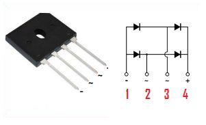

Comme je te l'ai dit, il te faut un ohmmètre. Dans le cas du pont redresseur de chez Farnell (voir capture jointe) voici les manips à faire:
J'appelle '+' la sortie positive de l'ohmmètre et '-' la sortie négative. NP = Non Passant, P = Passant:
+ sur 2 et - sur 1 = résistance infinie: NP
+ sur 3 et - sur 1 = résistance infinie: NP
+ sur 2 et - sur 4 = petite résistance: P
+ sur 3 et - sur 4 = petite résistance: P
- sur 2 et + sur 1 = petite résistance: P
- sur 3 et + sur 1 = petite résistance: P
- sur 2 et + sur 4 = résistance infinie: NP
- sur 3 et + sur 4 = résistance infinie: NP
Si au moins un de ces résultats n'est pas obtenu c'est que le pont redresseur est surement HS.
Je précise que ce sont des tests sommaires qui permettent d'avoir une idée de l'état du composant. L'idéal est que le composant soit dessoudé car le circuit qui est derrière peut induire des résultats faux...comme je n'ai pas testé je ne sais pas si, dans ce cas, ce sera objectif ???
