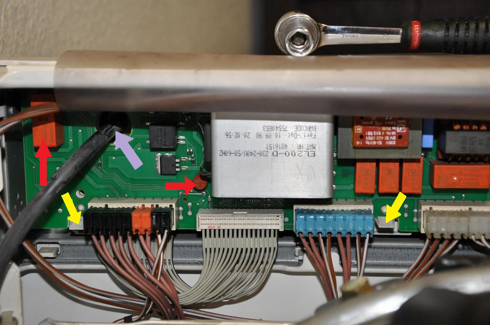

J'ai depuis ce WE une avarie sur mon Lave Linge de 1998, MIELE Novotronic w838.
Le voyant RINCAGE clignote, et le cycle de lavage ne se fait pas.
Après avoir surfé sur internet à la recherche d'histoires similaires, j'ai appris que par ordre de priorité il fallait regarder du côté :
. des charbons
. du tachymètre
. du bobinage du moteur
Tout est ok, j'ai donc envisagé la carte de puissance. Effectivement, il existe sur cette carte un fusible qui était mort. Je l'ai changé et aussitôt, il a reclaqué....
Tout indique qu'il faille donc changer la carte.
Ma question tient au fait que j'ai une autre carte d'un modèle différent mais avec finalement pas mal de pièces en commun. Est ce que quelqu'un a une petite idée de la pièce la plus susceptible d'être en cause ?
Joint en photo les deux cartes (la rectangulaire est celle que j'aimerai réparer)
Merci de vos avis éventuels
JLC

Si le fusible ne tiens pas,un court circuit sur la carte est dû,à un élément en place,et en parallèle avec le fusible,un exemple un condensateur en cour-circuit,la carte que vous détenez ne vas pas convenir en remplacement de la carte en place,non compatible.Cordialement jean-Paul
le 22/03/2010 à 17:47
tentez de suivre la piste où le fusible est branché, vous trouverez peut-être le fautif alimenté en série avec lui.
Le code panne indique un problème moteur, il est possible que la fusible soit en protection. débranchez le moteur, et faites un essai, si le fusible tien, vous connaîtrez alors le coupable.

La machine à laver est réparée, il s'agissait d'un relais au sein de la carte de puissance, le fusible en protection a été également remplacé, et tout marche parfaitement.
J'en ai eu pour 40 euros (car j'ai du faire appel à quelqu'un d'équipé pour changer le relais sans abimer la carte éléctronique).

Bonjour jihel,
Je ne pensais pas que vous étiez toujours en rade avec le démontage.
C'est trés simple, il faut dans un premier temps démonter la tablette de la machine, chose que vous avez du faire. Ensuite il faut retirer les connecteurs électriques de la carte en les repérant.
Pour la carte suivre la couleur des flèches.
Retirer la durite (tuyau en violet) en tirant dessus...elle doit venir toute seule, ce n'est pas un cable électrique.
Enfin abaisser les 2 languettes jaunes pour libérer la carte en la retirant gentillement par le dessous car le cablage peut parfois faire obstacle et la déboîter.
Les 2 flèches rouges sont les composants défectueux.
A votre disposition pour infos complémentaires.

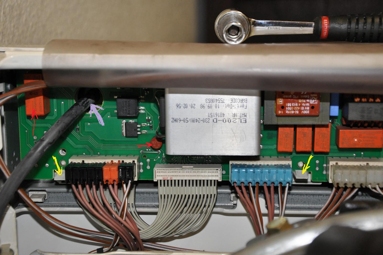

Toujours pour la même panne , j' ai suivi les conseils de Mithou88. Mais je ne sais comment faire pour retirer le fusible et le relais. Pour la simple raison , je ne sais comment les reconnaitre, débutant bricoleur que je suis. Est ce en dessus du "capot" gris? Merci pour vos avis éclairés.
le 15/06/2011 à 22:02
Bonsoir Jackou,
Je pense que cette nouvelle photo sera plus claire pour localiser les 2 composants (flèches rouges). Il suffit de les dessouder et ressouder les bons.
