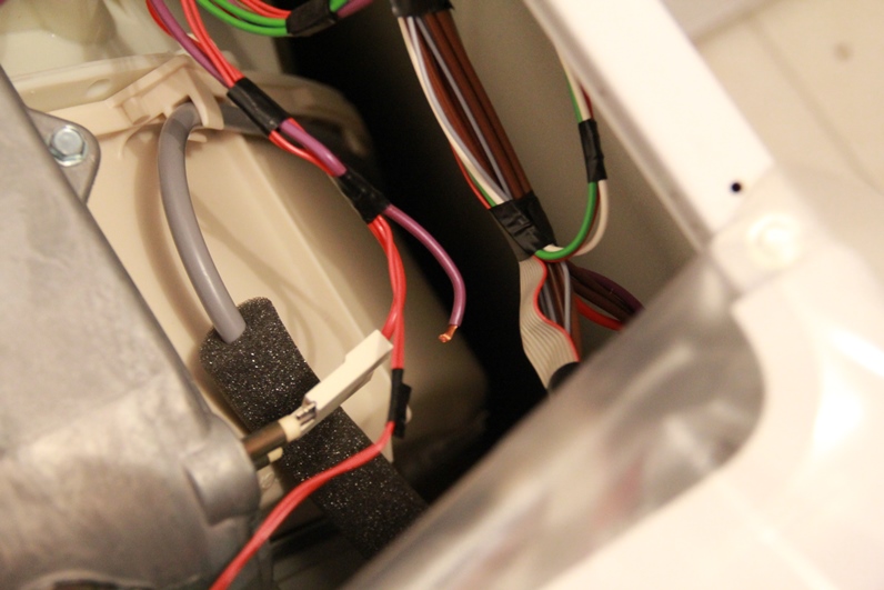

j'ai moi aussi eu un problème avec mon HOOWER WHW 964 DP.
Il signalait une erreur E12 et il ne chauffait plus en mode séchage.
Après avoir lu les commentaires ici, j'ai cherché les fameux boutons reset que je n'ai jamais trouvé.
EN revanche, j'ai bien trouvé un fil violet cassé. La cosse était bien en place mais le fil était cassé. Voir photo.
Je suis allé acheté une cosse, dénudé le fil et réinstallé le tout. coût total 1.70 euros pour les cosses.
Voilà, si ça peut vous aider...
le 26/10/2013 à 13:05
Bonjour mike73,
Vous avez bien fait d'aller voir pour éviter des réparations hors de prix. Ça prouve une nouvelle fait que la qualité de fabrication des appareils Hoover est très mauvaise.
Sans doute espèrent-ils que leur obsolescence programmée va inciter l'acheteur à renouveler l'appareil tous les trois mois. Non seulement le principe est malsain mais, avec la crise, ils se fourrent le doigt dans l’œil jusqu'à l'omoplate.
L'erreur E12 est l'une des plus fréquentes et on ne compte plus les cosses débranchés et les fils cassés ou mal soudés.
Nous avons heureusement des forums de discussions pour ne plus nous laisser plumer.
