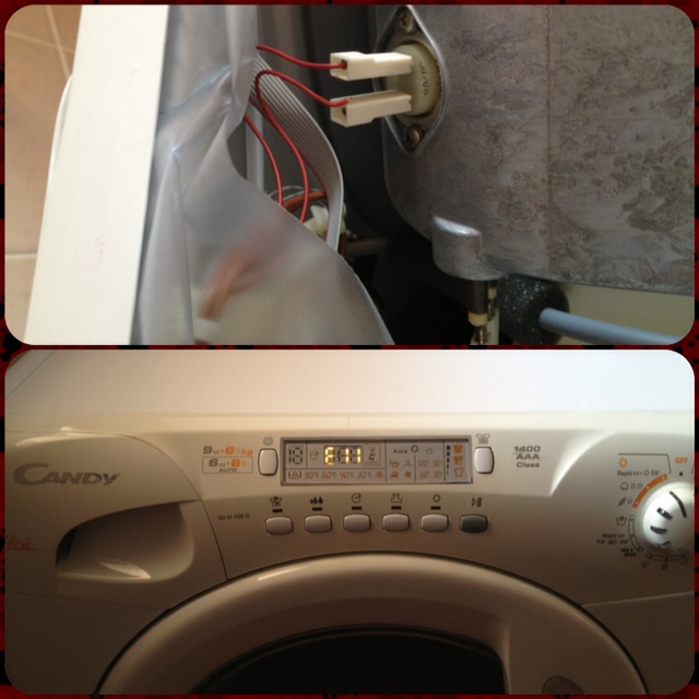

Probleme identique identifié par un clignotement simultané de (départ et taches difficiles). 11 clignotements en 9secondes et 6 secondes sans rien.
Model de machine : CANDY GO W 464
Un grand merci pour les réponses précédentes, le fil etait en effet cassé et par consequent retiré de la cosse.
Une fois tout remis en place, la machine refonctionne comme avant.
Encore merci et bonne soirée @ tous

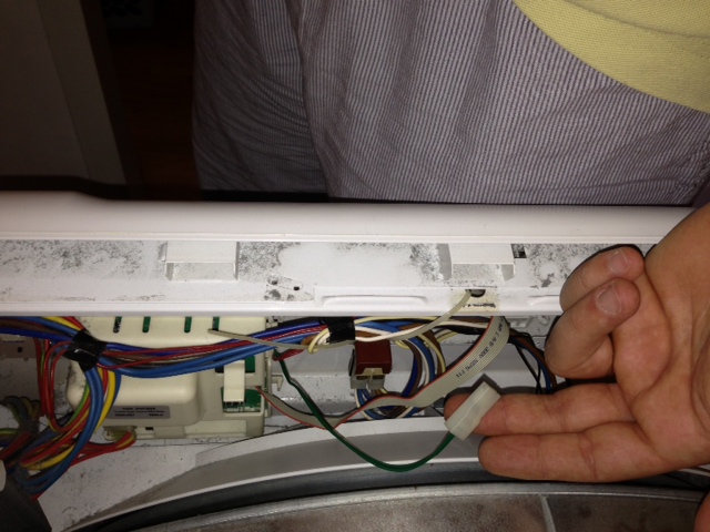

Super ce post qui m'a permis de réparer cette machine qui n'a pas trois ans et qui affiche l'erreur E11 qui n'est pas reprise dans son manuel...
Merci encore pour les photos...

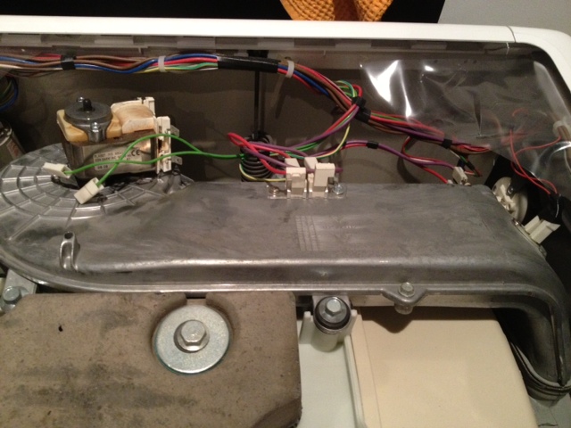

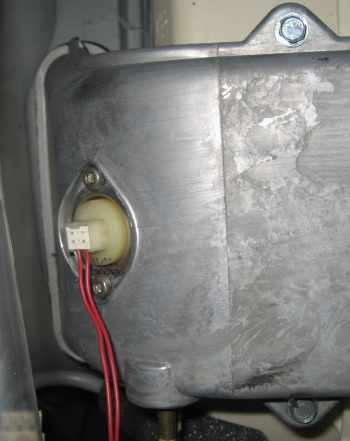

le très fin fil de capteur de t° sur le dessus du module de séchage était dé-serti de la cosse voir photo ci-jointe. Une nouvelle cosse et tout est rentré dans l'ordre.
Peut-être que cela pourra servir à d'autres personnes.

J'ai le même soucis, les 2 fils rouges sont cassés et plus dans le connecteur.
Problème, je n'arrive pas à ouvrir la cosse pour y reloger les fils (et j'espère qu'il n'y a pas de sens).
Quelqu'un sait-il comment ouvrir ce type de cosse ?

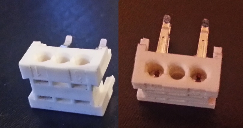

Je dois acheter un cosse comme dans l'image ci-dessous.
Pourriez-vous s'il vous plaît me dire où acheter s'il vous plaît?
Je vis au Luxembourg, mais ici je n'ai pas trouvé quelque chose comme ça. Peut-être à Metz ou Thionville quelqu'un peut-il recommander?
Merci!

Merci pour vos conseils.
J habite en region parisienne, Pourriez vous svp m indiquer une adresse ou je pourrai acheter une cosse neuve
Merci d avance pour le renseignement

Merci infiniment, nous avons résolu le problème E11 comme le montrent bien les photos ci-dessus, ce sont bien ces deux petits fils qu'il faut raccorder.
Pour nous : les deux fils rouges étaient bien dans le sucre en revanche on a remarqué qu'un des deux fils était coupé donc il suffit simplement de le raccorder.
