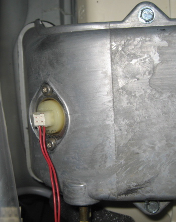

Bonjour, Alors après une première intervention de Darty qui a changé l'ensemble du cablage qui en passant est épais comme un cheveu, la machien a fonctionné 2 mois avant d'avoir une nouvelle fois le message E11. Même problème de fil qui ne tient pas. Alors les grands moyens, ce même spécialiste a carrément soudé les fils dans la cosse. Et là ça tient bien alors à vos fers ...

Merci pif, même problème du à la même cause, le fil orange coupé...
le 07/05/2011 à 16:16
Merci à toi 'pif' pour cette solution à l'erreur 'E11'.
Une petite particularité sur la Candy Alisé, la cosse sur le capteur est différente.
Ci-dessous la photo.
Elle demande un peu de patience pour la démonter, mais c'est faisable sans recourir au SAV.
le 30/05/2011 à 11:38
j'ai eu le pb E11 avec ma candy alisée..;je suis tombée sur ce forum et la solution de la cosse !! ma machine est réparée..Magnifique..

Il faut tout simplement une cosse neuve (à acheter en magasin de bricolage ou même en supermarché au rayon bricolage)... puis il faut dénuder délicatement le fil et le remettre dans la cosse neuve. Mais pour sertir la cosse, thériquement il faut une pince à sertir ! Encore qu'avec une pince classique, on peut y arriver mais ce n'est pas du travail très propre !
Bon courage !

salut sur la Hoover VH W964DP il faut sortir le sucre le demonter pour pouvoir remettre les fils faire attention c tres fragile si le probleme persiste faut changer le sucre ( la cose)

bonjour , j ai le meme probleme sur ma candy alise , j ai bien un cable deconnecte mais je ne sais pas comment marche ces connecteurs pour y enfoncer un cable . Je l ai debroche du capteur mais que faut il faire pour pouvoir enfoncer le cable dans le trou obstrue par le contact ?
le 24/01/2012 à 08:23
salut yeye la cose se demonte comme je l explique sur la candys alise 2 petite tige en fer tu met les cables dedans et tu referme le plastique blanc attention c tres fragile pour demonter le sucre !!!!

Bonjour, message d'erreur E11 sur ma machine lavante /séchante Candy Alisé, achetée il y a environ 2 ans. Dans mon cas, pas de coupure de fil, mais l'astuce de réchauffer le tambour avec le sèche-cheveu a résolu mon pb. Pourtant la machine est dans le garage et la tempéraure de 5°C me semblait raisonnable. merci aux contributeurs-bricoleurs.
le 08/02/2012 à 14:29
Un grand merci à vous! J'ai mis de l'eau chaude dans le tambour de ma Candy Alisé qui affichait obstinément "Err 11", attendu qq minutes et çà marche ! Elle est dans le garage non chauffé et -12° ce matin! Mille mercis!
le 08/02/2012 à 16:03
Pour ma part même problème E11 sur une Candy GOW485D et la solution était ...
Réchauffer le tambour au sèche cheveux...eh oui en dessous de 0°c pas possible de faire sécher soin linge si la machine est dans un garage non chauffé.

Pour ma Candy Alysé, les 2 fils rouges sont effectivement cassés et sortis de la cosse. Mais pouvez-vous me dire comment les remettre (2 lamelles métalliques bloquent le passage) ? Il y a-t-il un moyen pour ouvrir la cosse ?
