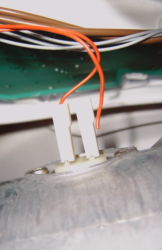

J'ai exactement le même problème : machine lavante-séchante Hoover VHW 964 DP-47. Après un lavage qui s'est bien passé, la machine s'est mise en erreur E11 sur tous les programmes. Je me suis rendu compte que la cuve était chargée d'eau dans le fond donc je l'ai vidangée par le tuyau prévu à cet effet, en face avant. Mais cela n'a rien résolu... message laconique E11 !
Si vous avez la solution, je suis preneur ! Merci.

Problème lié à la carte électronique de séchage. vérifier la connectique et à défaut la remplacer.

En effet : j'ai fini par trouver la panne... le très fin fil de capteur de t° sur le dessus du module de séchage était dé-serti de la cosse voir photo ci-jointe). Une nouvelle cosse et tout est rentré dans l'ordre.
Peut-être que cela pourra servir à d'autres personnes.

Sur vos conseil, je l'ai démonté et surprise, le même problème que "Visiteur", le fil du capteur coupé. Il y a manifestement, erreur de conception, le tambour vibre et casse le fil au niveau de la cosse de sérrage.
Une fois le cable remis, ca fonctionne à nouveau.

bonjour ou exactement ce trouve cette cosse j'ai le même problème que faut il démonter merci d'avance cdlt.
le 05/05/2010 à 20:28
Il suffit de démonter la plaque du dessus du lave linge (2 ou 3 vis à dévisser à l'arrière puis faire coulisser la plaque). La cosse est ensuite directement accessible.
Bonne réparation !

Bonjour, j'ai une machine Candy lavante séchante qui m'indique E 11 , avec tout vos conseil , nous avons démonté le dessus mais nous trouver pas on le fil est débranché , et elle marche que quand on laisse ouvert le dessus. Merci si vous pouvez un peu plus me renseigné.
le 03/12/2010 à 23:23
C'est certainement un faux contact au niveau d'une des 2 cosses que vous voyez sur ma photo en haut de ce forum. Le fait d'avoir enlevé le couvercle a dû bouger un peu le fil et supprimer temporairement le problème.
Tirez légèrement sur chacun des 2 fils rouges (sur votre modèle, ils sont peut-être d'une autre couleur) et il se peut que l'un d'eux sorte de la cosse. C'est ce qui m'était arrivé et ça ne se voyait pas à l'oeil nu.
Bonne recherche.
