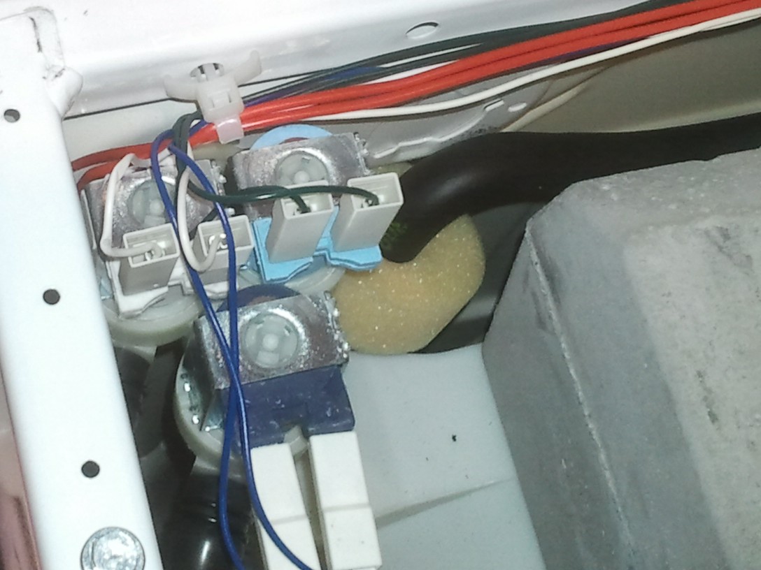

le 13/04/2012 à 22:10
Non, une cosse ne se répare pas, ni ne se démonte. Elle est sertie lors du montage donc une fois les fils cassés, il n'y a plus qu'à mettre la cosse à la poubelle et en monter une neuve (à sertir avec une pince à cosses).
Bon courage...
le 13/04/2012 à 22:36
Merci Pif. Et est-ce que cette cosse (qu'on aperçoit sur la photo de Neuya) est un modèle standard qu'on peut trouver dans les magasins de bricolage ? Ça me paraît assez spécifique...
Kleag (mari de mairymc)
le 13/04/2012 à 22:37
tu peux tenter un truc : enfoncer une épingle à tête dans la cosse avec le fil et la casser ou la tordre ensuite... ça tiendra ce que ça tiendra (moi ça fait plus de 3 mois que ça gaze)
le 13/04/2012 à 22:50
Merci clotarn. Si je ne trouve pas de cosse de rechange, j'appellerai plutôt le SAV car la machine est sous garantie. Mais j'essaierai de garder ça en tête pour plus tard !
le 13/04/2012 à 23:29
kleag : vouaip la mienne aussi était sous garantie mais une semaine sans elle j'aurai pété un cable. Si tu démonte proprement ton capot, aucune vis n'est collée comme sur les consoles et rien ne prouvera que tu as démonté ce capot et réparé toi-même une si petite panne. Franchement, ça m'a pris 15mn le dépannage. Imagine tes lessives à la main... brrr, j'en ai froid dans le dos rien que d'y penser. ;)
le 13/04/2012 à 23:45
clotarn: tout à fait d'accord, et avec 3 enfants à la maison, les piles grimpent à une vitesse folle!
Mais si j'explose la cosse en tentant d'y coincer le fil, ça risque de se voir un peu lors du dépannage...
le 14/04/2012 à 00:01
Franchement, tu risques vraiment pas grand chose à regarder, s'il faut tu réenfiles le fil doucement pour faire descendre tes piles de linge en attendant (PS : je suis une nana, vieille, blonde décolorée et j'ai réussi, ;) )
le 14/04/2012 à 00:50
Bon, en y allant tout doucement avec un micro-tournevis et une pince normale, j'ai réussi à démonterla cosse et écarter les contacteurs puis à resertir le tout... La machine tourne !
clotarn, pif: merci !

le 04/11/2012 à 15:28
Panne E11 sur lavante séchante CANDY GO W 464 (les voyants bloqués sur les touches 90' et tache difficile clignotaient 11 fois avant de s'éteindre quelques secondes)
Grace à ce forum, j'ai déboulonné la plaque du dessus et je suis tombée sur un fil sorti de la cosse exactement comme sur la photo de PAF.
Cependant un bout de fil est cassé à l'intérieur et ca ne tient pas quand on essaye de remettre le fil.
Certains disent avoir réussi à démonter la cosse : comment excatement ? est-ce qu'elle peut vraiment s'ouvrir en 2 ? avec quel matériel ?
Et pour la racheter, à qui faut-il s'adresser, quel est le nom exact de ce genre de pièces ?
Merci à tous pourvotre aide précieuse !
le 04/11/2012 à 15:32
Souder le fil avec le bout de fil cassé à l'intérieur de la cosse avec de l'étain est-il une bonne idée ?
le 05/11/2012 à 12:54
Merci Neuya pour la photo de cosse
j'ai démonté le couvercle et oui les fils de ma machine Candy alisé ont été cassé a cet endroit donc j'ai démonté la cosse mais j'ai cassé aussi la cosse, je n'ai plus remettre les fils
Ou trouver une cosse de ce type
le 08/11/2012 à 23:39
Bravo pour le diagnostic. J'avais exactement la même chose!
Pour remettre les fils dans la cosse: Démonter très délicatement la cosse (les deux parties sur séparent facilement avec un tounevis très fin). Dénuder les fils et les mettre entre les deux parties de la cosse sur les extrémités. Ce n'est pas destiné a cela mais les trous originaux pour les fils sont bouchés par les fils cassés. Remettre la cosse en pressant bien et hop cela remarche!

le 02/12/2012 à 12:12
je ne comprends pas beaucoup francais, mais c'était assez pour réparer ma Candy 485. Le problème était le contact comme sur la foto. Merci beaucoup!!! Salut de Croazie ;)

le 15/12/2012 à 16:25
Samedi après-midi ... une semaine avant Noel... je dois laver quelques vêtements car je pars en déplacement et HORREUR ! La machine tombe en panne E11 ! Que faire ? Appeler un technicien ? Le week-end, celà me coûterait probablement un bras, mais je n'ai plus le temps.
Une recherche Google, je tombe sur cette explication de "Pif". En 5 minutes montre en main je retire le plateau et je reconnecte le fil ... problème résolu !
UN TRÈS TRÈS GRAND MERCI À PIF !
le 15/12/2012 à 16:31
@ MATT :
Pas besoin de racheter une cosse.
J'ai dénudé quelques millimètres de fil, je l'ai rebranché dans la cosse et j'ai maintenu le tout avec un peu d'adhésif afin que le fil reste bien en place. C'est tout !
