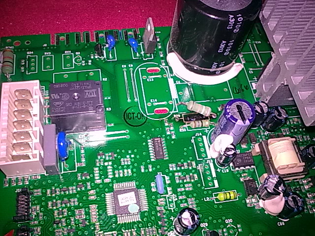

J'ai un lave linge Hoover Dyn P 10146PG-47
quí m'a fait E03 et maintenant E01.
Au début le tambour Tournait un petit peu et
maintenant plus du tout.
Ayant sentis une odeur de brûlé j'ai démonté
la carte puissance ( photo )
Un composant est cramé comme on le voit.
Ma question est que puis-je faire pou moindre
frais ? Puis raisonnablement souder ou faire souder
ce composant, n'y a t-il pas une faiblesse dans
la carte qui reproduira la surchauffe ??
J'ai eu un incendie il y a deux ans cuisine brûlée cause
Lave vaisselle qui clignotait bizarre de TPS en TPS mais
qui fonctionnait quand même.J'ai pas envie trop de revivre
ce cauchemard ( on dormait car je lance ces appareils la
nuit )
Que me conseillerez vous de faire ?

bonjour, je possède un lave-linge HOOVER VHD9173ZD? Il note le code erreur 01, j'ai changer le verrou de sécurité, pas d'évolution, est-ce-que quelqu'un aurai une idée, merci par avance, cordialement.
le 28/05/2015 à 16:17
Bonjour Al51,
Cela ressemble à mon cas en fait,
il se peut que la carte de puissance
soit HS ou bien un composant de cette
carte...
Moi j'ai acheté une carte puissance
sur pièce tout electromenager car je n'ai
pas su remplacer le composant.
Pour 150 € mon lave linge 10 Kg fonctionne
bien depuis.
Bon courage.

Merci pour vos échanges qui m'ont permis de réparer ma machine vision HD en erreur 9 avec le remplacement du module de puissance.

j'avais le même code erreur e09 sur ma hoover VHD 9123ZD, j'ai remplace le composant irams commandé chez Farell + fer a souder et tresse a dessouder et le tour est joué
merci pour votre aide

bonjour a tous j'ai un lave linge hoover vhd9123zd et j'aimerai savoir si je peu remplacer le irams 19 broches par celui de 23 comme annoncé sur le site farnell merci
