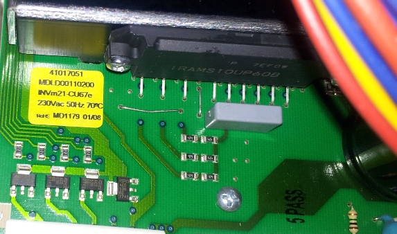

le 02/07/2011 à 09:58
J'ai remplacé le module IRAM sur la platine car il y avait un gros trou au milieu. Aucun autre composant ne semble abimé (testé le pont de diodes, les capas ...)
J'ai remonté le tout et plus rien ne s'allume. Mais en fait, la carte du module de puissance n'est pas alimentée en 220V à la mise sous tension. Mais en cherchant où aller le 220V qui sort du filtre antiparasite, j'ai vu qu'il était coupé par le verrouillage de porte, qui même porte fermée ne laisse pas passer le 220V. C'est normal ? Est ce que la carte de puissance doit être alimentée en 220V dès que l'on tourne le bouton ?
Merci pour vos infos car je suis un peu perdu.

le 29/07/2011 à 16:14
Machine reparee. YES !
Piece chez rasiospare.livree 24h. 46.13euros.
Galere soudure 19 pattes a dessouser pompe dessoudage imperativere Et pliage des pattes a faitre
la carte puissance est derriere dans un angle tombe la grande plaque blanche
merci a tous

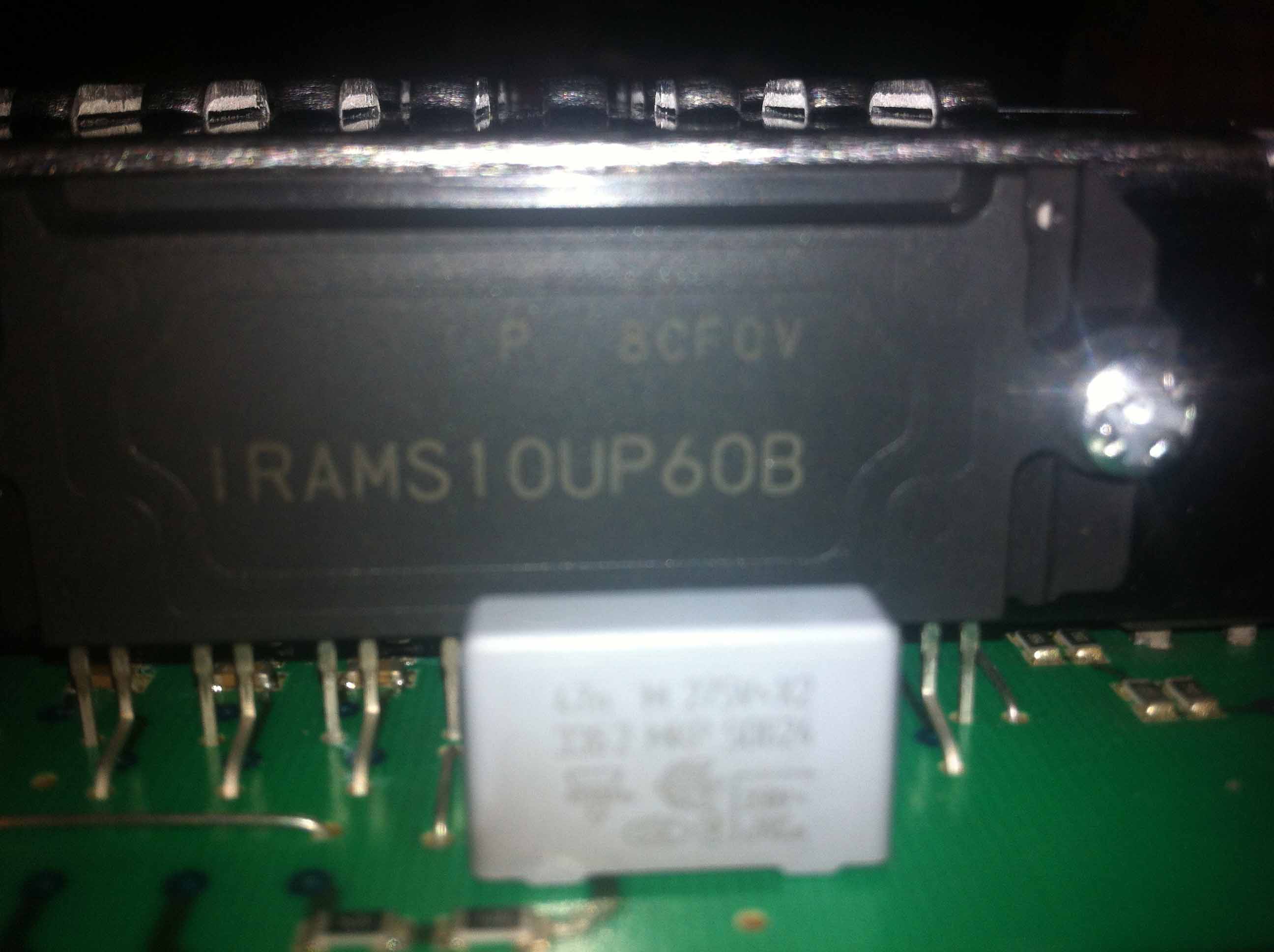

J'ai le même code erreur que vous donc je voudrais egalement faire les reparations moi même. Mon souci est le suivant :
Il y a 3 triacs avec la même ref, comment savoir lequel commander ?
Ref VHD9143ZD/1-47
N° SERIE 3100250108170097
TRIAC IRAMS10UP60B ET P 8CFOV ( VOIR PHOTO )
Merci de votre aide.

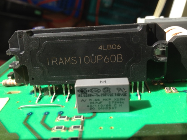

le 11/03/2012 à 22:42
Erreur 09 pour moi aussi et j'ai aussi fait une jolie photo du circuit integré IRAMS10UP60B qui est connecté à la carte de puissance par 19 pins. Il me semble qu'il existe plusieurs versions de ce circuit et je souhaiterai acquérir le bon ! Tous les datasheets indiquent 23 pins, c'est troublant ! Lequel choisir ?
Merci pour votre aide
le 12/03/2012 à 07:17
il y a des pins non utilise! avec la reference vous aurez le bon circuit
par contre il avec la version irams10up60b-1 les pins sont plie a 90 degre il ne faut pas prendre celle la
