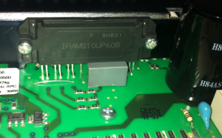

Bonjour a tous,
ma belle mère a un lave linge HOOVER VHD 9143 ZD.
Avec le code erreur E09, j'ai donc démonter la carte de puissance voici la photo du dit composant , un réparateur a diagnostiqué un changement de carte de puissance pour environs 400€!!!!! donc si je pouvai changer ce composant ou autre pour beaucoup moins cher pourquoi pas.
Ma Question : Est ce que meme si en apparence le composant n'a rien faut-il le changer pour résoudre le souci Rappel comme ci dessus la machine prend l'eau, mais ne tourne pas du tout. Et la machine a tout juste 2 ans.
Merci d'avance pour vos réponse
Eddy de toulouse
le 30/03/2013 à 13:23
Moi, j'ai commandé sur FARNELL le circuit integré IRAMS10UP60B car je ne connaissais pas d'autre site. Pour la soudure, il faut (à l'aide d'un petit fer à souder l'étain) dessouder le module défectueux et ressouder le nouveau.La température se régule toute seule sur un petit fer à souder l'étain.

le 18/04/2013 à 17:24
Bonjour alors pour AVR désolé mais j'ai réussi a réparer la carte de puissance en changeant le composant commandé sur Ebay pour 5,20€ avec frais de port compris il vient de chine, j'ai hésité vu le prix mais je vais l'observé quelque temps et si il dure pas dans le temps je posterai un message.
Les pattes sont déjà pliées et le nombre correspondes également.

Comme quelques uns, la courroie ne tournait plus(error 03). J'ai commandé chez RS l'IRAMS10UP60B-2 pour 40€(livraison en moins de 48h). je l'ai changé et c'est reparti.

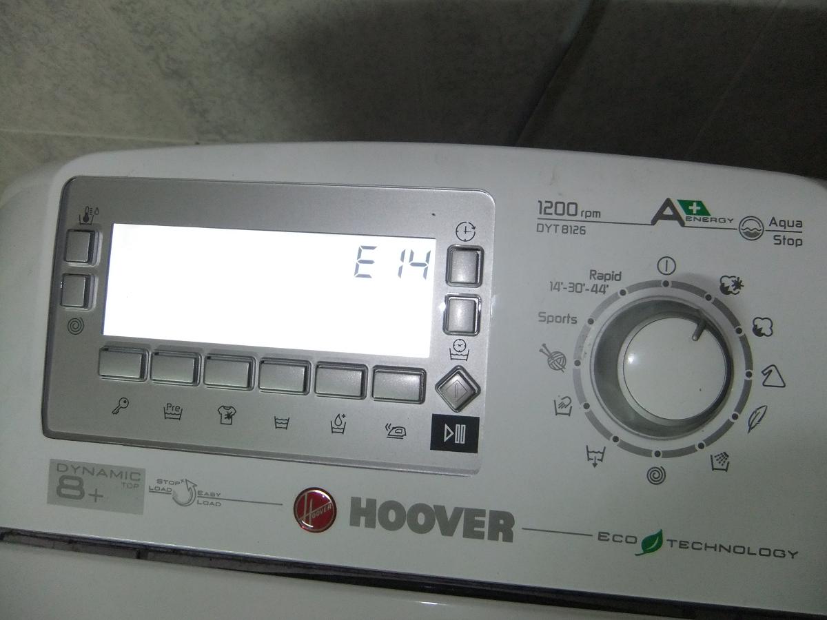

bonjour j'ai un lave linge hoover MLR DYT -S
nº 31003278 11 09 4815
qui affiche un code d'erreur E14.
Quelqu'un peut me dire ce que c'est.
La machine vient de recevoir un moteur neuf car l'ancien faisait disjoncter le compteur au moment de l’essorage a 3 minutes de la fin.

bonsoir concernant ma machine on m'a changé le moteur et une plaque electronique. sous le bouton des programes. En fait après le probleme qui faisait bosser le disjoncteur et changement du moteur c'est l'electronique qui a ete changé et selon le reparateur les donnes parties en italie. E14 et E10 furent les anomalies le tecnicien avait un PDA espece de lecteur de la carte et a devoilé combien de fois cela est arrivé les erreurs. Le moteur s'est court-circuité et bien que le disjocteur a coupé le courant il ne l'a pas fait assez vite pour eviter la panne de la carte electronique par surcharge. De plus la machine redresse le tambour dans la position exacte pour l'ouvrir et ça grace a des capteurs un fixe et un mobile. Ça marchait pas non plus. voilá alors qu'au debut il 'avaient dit que c'etait parceque ma femme metait trop de savon et que ça faisaient des bulles qui courcircuitaient je sais pas quoi. moi je savais meme pas que la machine pesait le linge et qu'il faut que la moitié des dosetes du fabricant.

Bonjour et merci pour ces précieux renseignements qui m'ont permis de réparer mon lave linge HOOVER VHD 9143ZD (non démarrage de la rotation du tambour et affichage du code erreur E09). Je confirme que le composant STK621-140 qui était sur la carte électronique du lave-linge est rempaçable par IRAMS10UP60B-2 que j'ai acheté chez rs-particuliers (25,78 euros port compris, commandé un lundi soir et reçu le mercredi matin sous enveloppe protégée). J'ai simplement été obligé de replier les 19 broches. A priori la version IRAMS10UP60B (sans -2) a la même position de broches que le composant d'origine (et ne coûte que 18,60 euros) ...
