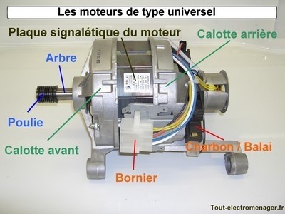

Comment les reconnaître ?
Visuellement (Voir photos), ils possèdent toujours des charbons et un rotor (Partie mobile) bobiné de cuivre. Les charbons sont des pièces d'usure remplaçables.

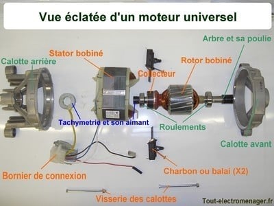

Vue éclatée d'un moteur universel

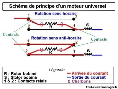

Représentation schématique
Vue schématique d'un moteur universel
Voici la représentation schématique d'un moteur universel en fonctionnement. Dans un premier temps les contacts sont positionnés en "1" le rotor est alimenté dans le sens gauche-droite l'arbre moteur tourne dans le sens horaire (Sens des aiguilles d'une montre).
Dans un second temps, et après une courte pause entre "1" et "2", les contacts s'inversent simultanément. Le rotor est alimenté de droite à gauche, la rotation du moteur s'inverse et tourne dans le sens anti-horaire.
Les contacts inverseurs sont de petits interrupteurs commandés par une bobine magnétique. Cet ensemble inverseur est plus communément appelé relais.
