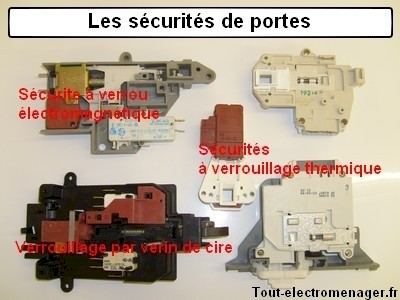

Visuellement (voir photos). Elles sont toujours en contact avec la porte de l'appareil.
Les différents types de commande du mécanisme de verrouillage
On peut trouver plusieurs sortes de commandes actionnant le mécanisme de verrouillage, voici leur principales déclinaisons.
La commande par échauffement thermique ou CTP
C'est le plus courant, on le trouve dans la quasi-totalité des lave-linge.

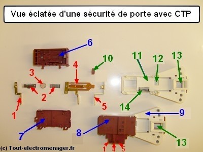

Légende :
- Parties électriques:
1-Cosse de retour d'alimentation de la CTP,
2-Lamelles de contact CTP,
3-CTP,
4-Cosse d'alimentation générale du mécanisme de verrou (type bilame),
5-Cosse d'alimentation générale de la sécurité.
- Corps du mécanisme d'entrainement:
6-Boîtier,
7-Couvercle,
8-Corps du mécanisme (boitier + couvercle),
9-Support de verrou
- Ensemble de verrouillage:
10-Targette de verrou
11-Penne de verrou
12-Orifice recevant la targette
13-Logement du doigt de porte,
14-Ressort de retour.
La CTP :
Il s'agit en fait d'une résistance électrique qui augmente avec la température. En effet lorsqu'un courant électrique la traverse elle s'échauffe et de fait, augmente sa résistance (capacité à freiner le courant). Les initiales CTP signifient Coefficient de Température Positif, elle doit ce nom à la formule mathématique qui la caractérise.
Le principe de fonctionnement
Lors de la mise en marche, le courant électrique entre par la cosse d'alimentation (4), traverse la CTP (3), et s'échappe par la cosse de retour (1). La CTP s'échauffe alors, entrainant une montée en température du mécanisme de verrou (4), qui va avoir tendance à se déformer jusqu'a entrer en contact avec la cosse d'alimentation générale de l'appareil (5).
En même temps la targette (10), fixée sur le mécanisme (4), est basculé dans l'orifice (12) du penne de verrou (11). Ce dernier est alors maintenu tant que le courant traverse la CTP et de fait, bloque le doigt de porte et donc interdit l'ouverture de la porte de l'appareil. Evidemment, le doigt de porte doit être présent dans le penne pour permettre le verrouillage, sans quoi le ressort (14) empêchera la présence de l'orifice en face de la targette.
Lors de l'arrêt de l'appareil (plus de courant), la CTP refroidira doucement, permettant ainsi au mécanisme de reprendre sa place, et libérant donc le penne par l'intermédiaire de la targette. Voilà pourquoi il est impossible d'ouvrir la porte d'un lave-linge pendant 1 à 2 minutes après un cycle de lavage.
La commande électromagnétique
C'est un système moins usité, mais on peut toutefois le trouver dans les lave-linge et les fours. Le principe repose sur une action mécanique verrouillant la porte provoquée par une bobine électromagnétique (comme les électrovannes). On peut assimiler ce fonctionnement à celui d'un stylo où un appui fait sortir la bille (Verrouillage), et où un second la fait rentrer (déverrouillage).On peut facilement identifier ce type de verrouillage par le "clac" entendu à la mise en marche, ou pendant le fonctionnement de l'appareil.
La commande par vérin de cire
Essentiellement dans les fours pendant la phase de pyrolyse. On retrouve ici le principe du stylo à bille précédemment décrit, à ceci près que la commande est réalisé par un vérin à cire. Il s'agit en fait de cire associée à un petit élément chauffant et un piston mobile, le tout comprimée dans un boîtier plastique. En chauffant le petit élément détendra la cire qui actionnera le piston mobile, et donc le mécanisme de verrouillage. La même action sera répétée pour le déverrouillage.
La commande par micro-moteur
Essentiellement dans les fours pendant la phase de pyrolyse. Un micro-moteur entraine un mécanisme de verrouillage afin de bloquer la porte et en empêcher l'ouverture.

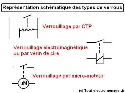

Représentation schématique
Ci dessus sont représentés les différents symboles schématiques que l'on peut trouver sur la documentation technique des appareils ménagers.
