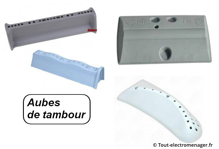

Aubes de tambour pour lave-linge

Principe de constitution et usage

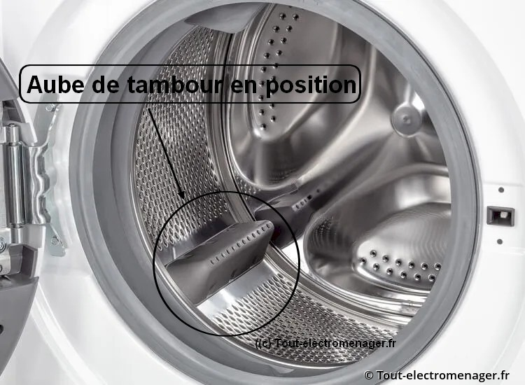

Généralement formée en matière plastique plus ou moins rigide, plus ou moins longue et large selon l'usage retenu par le constructeur. L'aube est souvent creuse afin de recueillir l'eau du bain lessiviel et d'arroser le linge lorsqu'elle se trouve en position haute.
Aube dans un lave-linge frontal

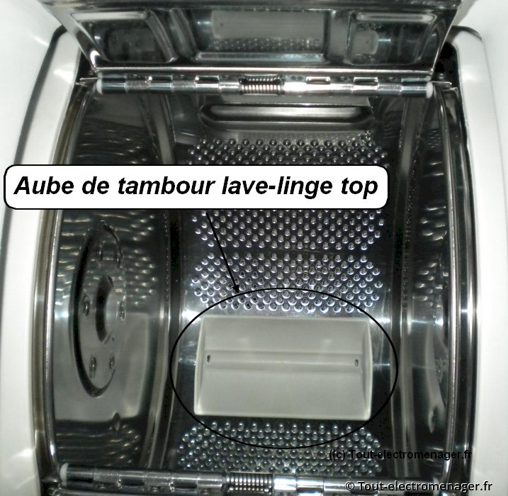

L'aube peut également être lestée afin d'assurer un certain équilibre du tambour, notamment sur les lave-linge à chargement par dessus, en face du portillon d'ouverture.
Aube lestée dans un lave-linge top

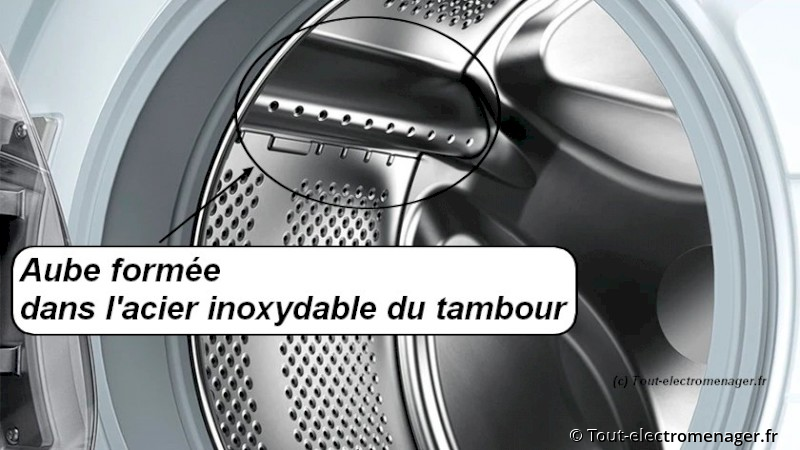

L'aube peut également être formée à l'emboutissage du tambour et ne former qu'une seule pièce avec celui-ci: la solution la pus fiable dans le temps.
Aube formée dans un lave-linge frontal
