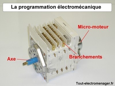

Comment les reconnaître ?
Visuellement (Voir photo). Tous les fils de l'appareil y convergent.

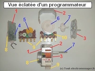

Vue éclatée de l'organe
Vue éclatée d'une programmateur electromécanique
Légende:
-Corps du programmateur:
1-Calotte arrière, 2-Capot central, 3-Calotte avant.
-Mécanique d'entrainement:
4-Pignon (axe micro-moteur), 5-Engrenages (démultiplication), 6- Cames circulaires, 7- Axe de programmateur (manette)
-Parties électriques:
8-Micro-moteur (synchrone), 9-Bornes (cosses), 10-Contacts (lamelles et pointeaux).

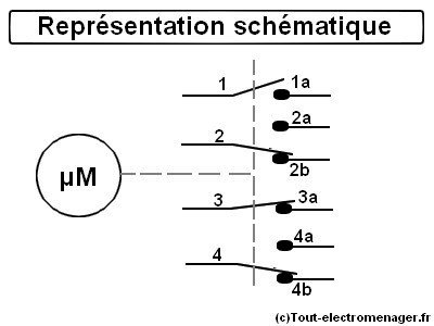

Représentation schématique
Représentation graphique d'un programmateur electromécanique
Ci dessus est représenté le symbole schématique que l'on peut trouver sur la documentation technique des appareils ménagers. Le micro-moteur (µM), la liaison mécanique (pointillés, pas toujours représentés sur la documentation), et les contacts numérotés (1-1a, 2-2b, etc...) permettent l'identification des bornes du programmateur. Un autre représentation schématique complémentaire représente l'ordre de fermeture des contacts, c'est le diagramme linéaire.
