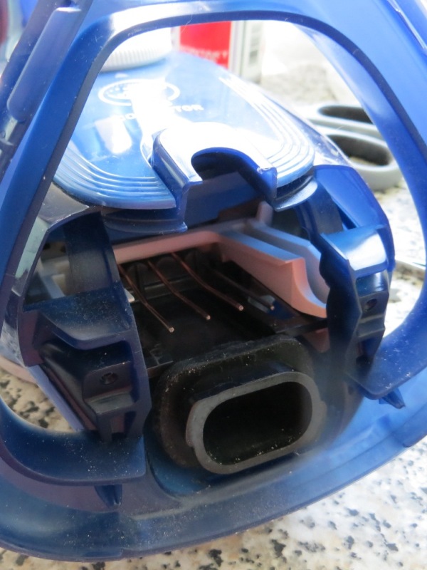

Merçi a mrbouls pour tous ses conseils qui m'ont permis de dépanner mon fer Calor de moins d'un an dont j'ai perdu le ticket de caisse et ne pouvant pas être pris en garantie. C'était bien les contacts qui était oxydés, un passage à l'abrasif fin et c'est reparti ! Je mets à la suite les photos du fer démonté comme tuto :
1) vue du fer une fois les deux vis arrières et le bloc cordon secteur retirés.

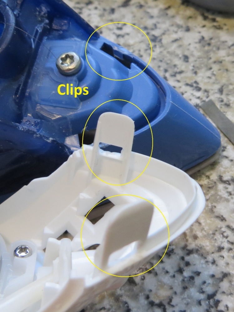

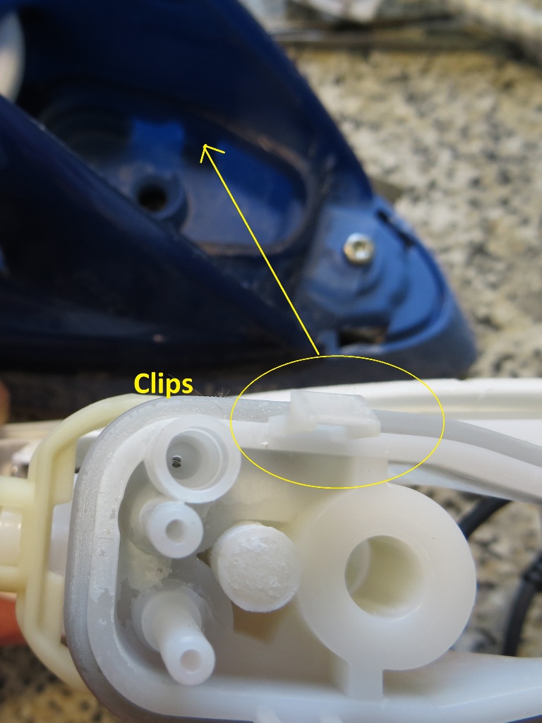

2) Déclipser le dessus de la poignée par l'arrière du fer et soulever progressivement.
Vous arrivez à deux séries de clips plus dur.
La première au niveau du remplissage, écarter le plastique à ce niveau de chaque côté.
le 19/04/2020 à 13:55
3) La dernière série de clips est tout à l'avant.
Écarter le plastique de part et d'autre et tirer vers le haut.

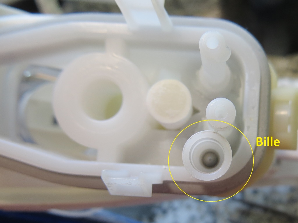

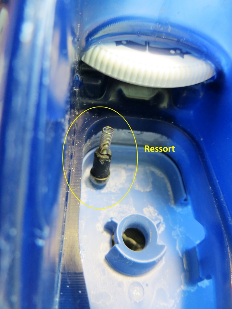

4) Attention à ne pas perdre la bille et le ressort qui sont insérés dans un tube moulé sur la poignée.
le 19/04/2020 à 14:08
4 bis) vue du ressort sur le réservoir d'eau. Au remontage le ressort doit être inséré dans le tube ou est la bille. Le remontage doit se faire avec la poignée vers le bas. Sinon, la bille tombera...

vue du ressort

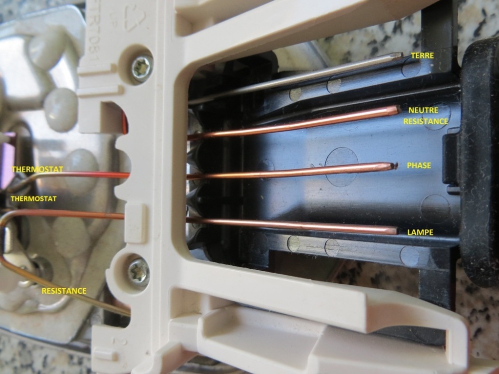

5) Le câblage du fer est le suivant :
- en haut de la photo, la terre branchée sur la semelle du fer,
- en dessous, le neutre branché directement sur la résistance,
- dessous, un côté du thermostat branché sur la phase,
- tout en bas, l'autre coté du thermostat branchée d'une part sur la seconde connexion de la résistance et sur le témoin lumineux de fonctionnement (la lampe).
Cette lampe est branché entre la sortie du thermostat et le neutre, c'est pourquoi quand le thermostat est défectueux, la lampe reste éteinte.

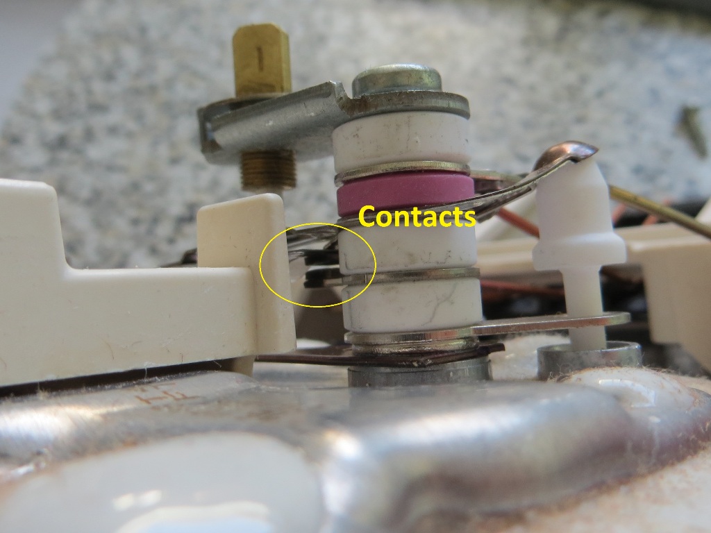

6) Voici les fameux contacts qui ont tendance à s'oxyder :
Ils sont sous le thermostat. Pour les repérer, faite tourner le bouton de réglage de la température, et vous les entendrez se coller ou se décoller.
Pour ma part, j'ai découper une fine bande d'abrasif pour carrosserie automobile, que j'ai fait passer entre les contact pour les frotter.
Une fois partie abrasive vers le haut, l'autre abrasif vers le bas. et le tour est joué.
Un petit peu de produit à nettoyer les contact électrique pour être sûr, et c'est reparti.

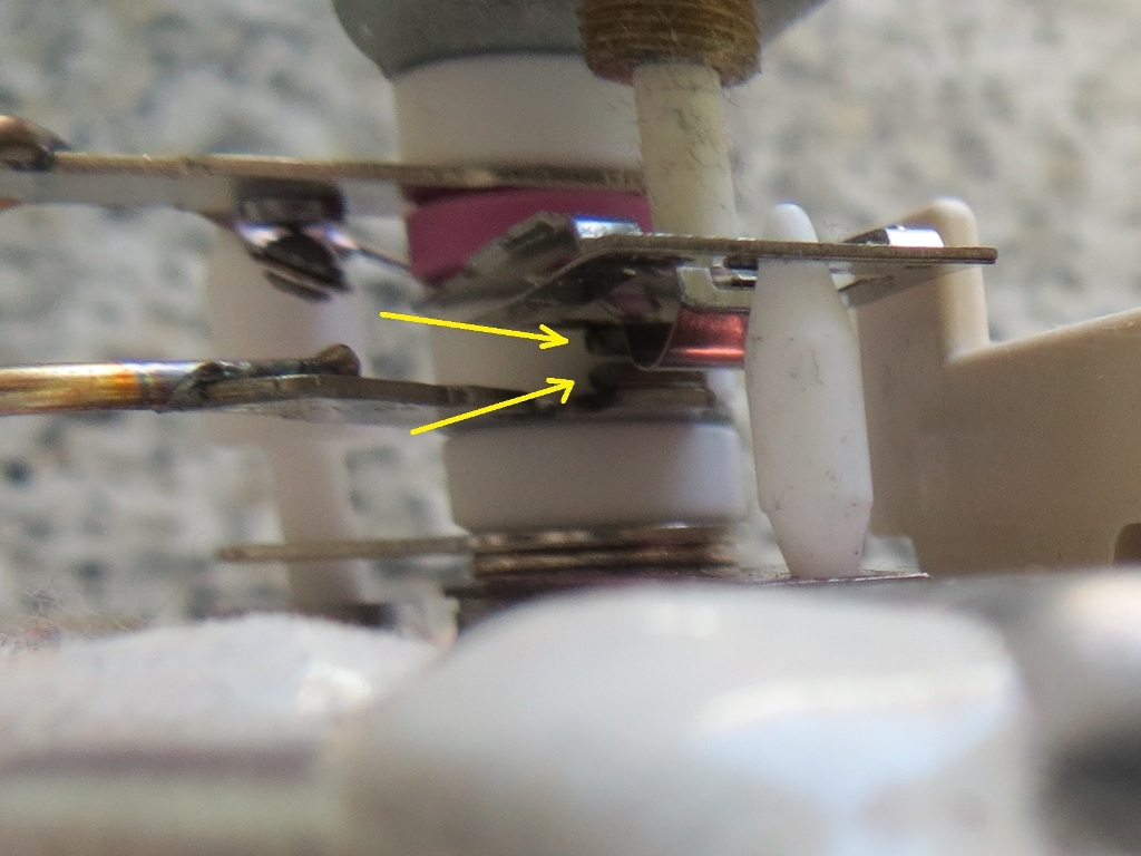

le 19/04/2020 à 14:34
une autre vue des contacts.
