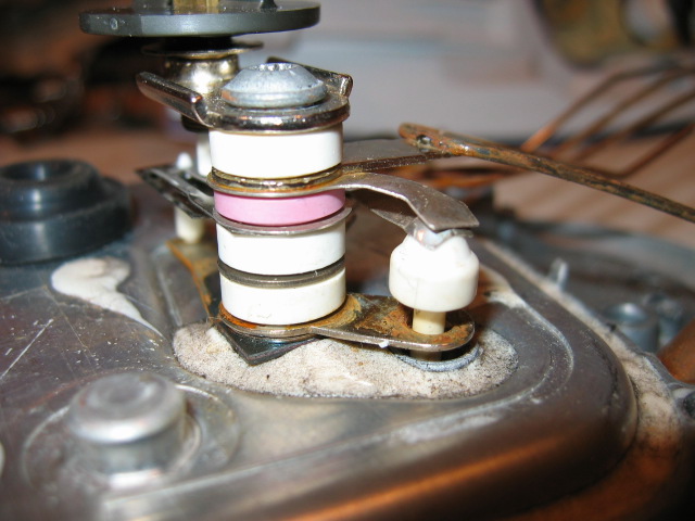

bonjour et merci pour vos conseils ,mon fer est réparé .
il s'agissait bien de charbonnage .
j'ai vu les 2 petites plaques un peu noircies.
un petit coup de lame de cutter et un remontage plus tard ,le fer est repari comme en 14 !
merci encore pour votre aide .
le 01/10/2012 à 19:47
aie Nicolas, votre semelle est morte
en fait le thermostat a provoqué une surchauffe (il est hs aussi), la semelle étant trop chaude, le métal sous la tige dont vous parlez à fondu, elle est en céramique cette tige et quand ce "fusible" a grillé la semelle est à changer :-/
au cas où vous trouviez une semelle pas chère je vous donne la référence, elle est vendue avec le thermostat monté dessus
ref: CS-00097771
en général on change le fer complet quand la semelle est hs hors garantie...
il vaut mieux changer avec le joint CS-00094953

le 29/10/2012 à 09:53
Bonjour a tous,
J'ai un soucis proche de celui rencontré par Nicolas V.
Notre fer, un Rowenta SurfLine DE 32.3, est tombé en rade hier soir.
Il s'agit de la protection thermique qui semble avoir fondue (c'est un composant similaire a celui du lien)
Je ne pense pas que le fer fonctionne mal, mais plutôt que les 15 années d'expérience qu'il a accumulé ont fait fondre doucettement le fusible.
En effet, la coupure n'est pas vraiement franche (comme pour Nicolas V), il y a un espace d'a peine 0.5 mm entre les lames du fusible thermique.
La question est: peut on remplacer ce fusible (que j'ai démonté de son embase sans soucis) ?
En effet, mrbouls indique que la semelle est alors a changer (je n'ai pas bien compris pourquoi, car le dispositif semble monté en surface, sans traverser le réservoir).
Egalement, comment y souder les fils ? Une soudure a l'étain est elle possible, ou bien faut il une soudure par point ?
Merci d'avance pour votre aide !
le 29/10/2012 à 19:51
En ce qui me concerne je pense que la pièce a fondu d'un coup et elle ne semblait pas remplaçable (mais c'est un Calor et pas un Rowenta).
Je pense que si MrBouls indiquait qu'il faut changer la semelle c'est parce que si le fusible a fondu c'est probablement que le thermostat ou la résistance est défaillant(e). On ne peut donc pas conseiller d'utiliser un appareil risquant d'être défaillant qui n'a plus de sécurité anti-surchauffe
En ce qui me concerne après plusieurs essais le fer et le thermostat semblent parfaitement fonctionner. En ouvrant le fer j'avais passé plusieurs fois une lame de cutter dans le thermostat, cela a peut-être réparé la cause du problème ?
Pour "shunter" la sécurité j'ai tordu les lamelles, rehausser la tige et enfin resserré les lamelles avec un petit collier.
Pour le moment j'ai récupéré un autre fer qui ne servait pas à un proche mais je ne pense pas jeter l'autre tant il a l'air de bien fonctionner.
En tout cas merci encore Mrbouls.
le 29/10/2012 à 20:00
oula si il a 15ans, il sera prèsque impossible de trouver des pièces, deplus si les pattes du fusible sont soudée, ce denrnier n'était certainement pas détaillé donc pareil semelle à remplacer au complet
Nicolas, peut être que votre thermostat était resté collé oui donc la sécurité a fondu

le 30/06/2013 à 12:52
J'ai tenté de démonter un CALOR program 300 pour trouver sa panne. Après avoir trouvé les petites vis sous les poussoirs de la partie supérieure, et dévissé derrière les grosses vis, le sabot et les parties carénées en plastiques ne se désolidarisent encore pas. On dirait qu'il reste un point d'attache caché, plutôt vers l'arrière du sabot chauffant ?
Pourriez vous m'indiquer le passage vers ce point qui m'empêche le démontage ?
En vous remerciant par avance.
Bien cordialement
Denis
le 01/07/2013 à 19:59
il me faudrait le type de votre fer il est ecrit en dessous parceque je ne vois pas comment est votre fer
le 02/07/2013 à 20:33
Merci por votre réponse. J'ai finalement pu extirper les fils à l'arrière du modèle de fer à repasser Calor program 300 "jean expert" ref FV9230 co/23-4106R
C'est le tartre qui collait les joints des parties supérieure et inférieure.
En revanche, il y a un poussoir en céramique à coté du thermostat qui plonge dans le sabot chauffant. On dirait un fusible thermique et c'est lui qui ne fait plus contact. j'ai joint la photo.
Je ne comprend pas bien le fonctionnement de ce montage car la tige céramique semble reposer sur rien dans le sabot ?
Y a t-il quelquechose à faire ? puis-je court circuiter le contact sans trop de risque ?
Merci beaucoup pour votre réponse.
Bien cordialement
Denis
le 03/07/2013 à 20:17
oui c'est le fusible, le métal qu'il y a en dessous fond à une certaine température
vous devez remplacer la semelle mais bon ça doit revenir au prix d'un fer neuf...
c'est dangereux de shunter le fusible votre fer risque de chauffer sans s’arrêter et donc devenir très dangereux
