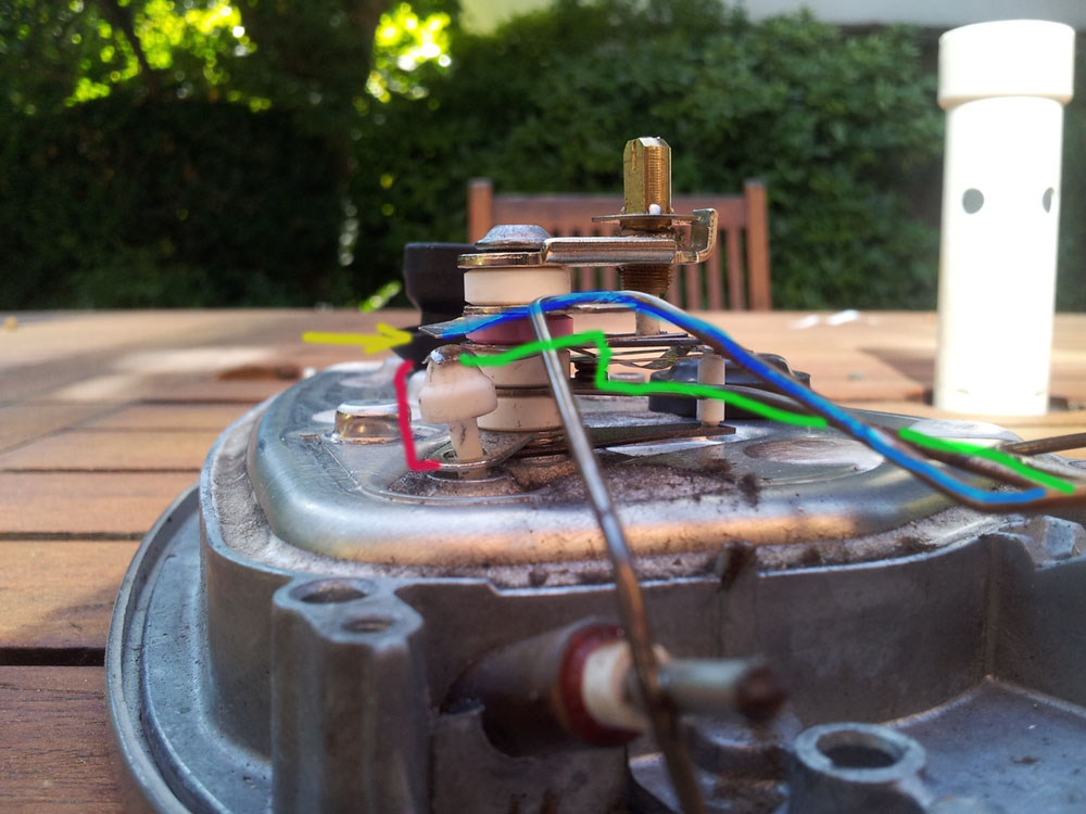

le 01/10/2012 à 14:54
Bonjour MrBouls. Tout d'abord merci beaucoup pour vos messages. Sans vous je ne pense pas que j'aurais deviné qu'une vis se cache sous les boutons de vapeur et jet !
Ayant un petit problème avec un fer Calor FV9230 j'espère que votre expérience pourra m'éclairer.
Voilà hier une légère odeur de plastique brûlé venant du fer est apparue. Quelques minutes plus tard le fer s'est arrêté. Après démontage et inspection toutes les pièces plastiques visibles ont l'air d'être en parfait état. Pas la moindre trace de plastique fondu. Le câble est vérifié et ok.
Ce qui m'étonne c'est que quelque soit la position du thermostat l'alimentation de la résistance est impossible. En effet il y a deux lamelles en métal qui ouvrent le circuit (voir photo, je ne parle pas du thermostat qui est lui fermé).
Je pensais que cette pièce en plastique aurait pu être une sorte de fusible à usage unique qui aurait fondu à l'intérieur de la semelle (ce qui expliquerait l'odeur et le fait que ça ne soit pas visible). En fondant la pièce en plastique se serait affaissée ouvrant ainsi de manière permanente le circuit.
Ce qui m'étonne c'est que cette pièce en plastique blanc ne semble pas pouvoir bouger car elle semble "soudée" par du métal à sa base. La pièce ne présente pas de trace de brûlures visibles.
Je tenterais bien de relier les deux lamelles pour permettre de nouveau au circuit d'être fermé mais j'aimerais comprendre avant de contourner une éventuelle sécurité.
Veuillez m'excuser pour le long message et je vous remercie d'avance pour votre éventuelle aide.
Michaël.
le 01/10/2012 à 15:01
Voici un lien avec la photo en plus grande résolution :
i.imgur.com/PaLEX.jpg
