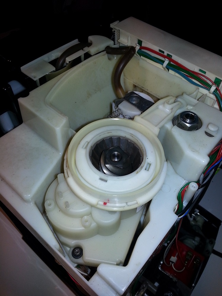

Suite au remplacement du broyeur de ma Krups 7220, j'ai un souci de marc de café.
J'obtiens un café moulu vraiment trop fin à mon gout. Résultat, le marc de café est en poudre aprés son utilisation mais j'ai aussi plein de café dans la machine.
Pensez vous que cela proviennent du réglage ? Il est vraie que en remontant le nouveau broyeur, on a aucun repére.
Voici une photo jointe de broyeur.
Je peux en faire d'autres si besoin.
Merci pour votre retour
Tof

@Tof31, il manque une pièce, la "rampe" qui dirige le café dans le trou, mais j'imagine que tu t'en es rendu compte depuis le temps ;-)
@Stephade vérifie que la grille qui se trouve en haut de la rampe où passe le café n'est pas bouchée. Tu peux la nettoyer sans tout démonter en glissant un pinceau. Il est possible que du café humide se soit aggloméré à cet endroit.
