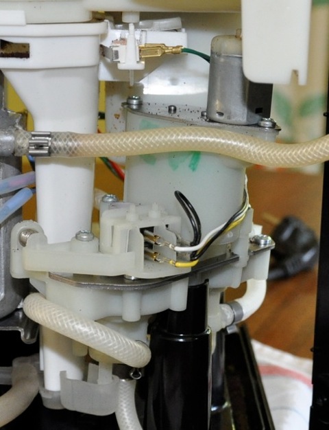

J'ai démonté de fond en comble ma machine, nettoyé, essayé de comprendre ce qui ne fonctionne pas; ss succès.
La notice dont je dispose n'indique pas comment réamorcer la pompe.
Le symptôme: dès qu'on allume, l"aiguilleur" d'aspiration de l'eau (cf photo) se met à tourner plusieurs tours. Puis le piston descend, comme s'il y avait du café, la pompe à eau se met en route, puis tout s'arrête et le code d'erreur 7 s'affiche. Il n'y a pas d'eau dans le piston. Mais les tuyaux ne sont pas bouchés, car lorsque je démonte les rupteurs de l'aiguilleur, pour agir manuellement sur ceux-ci, j'obtiens parfois de l'eau, alternativement dans le thermobloc, ou par la buse vapeur.

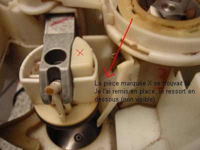

En outre j'ai eu également une petite pièce plastique + un ressort en ballade dans le couloir de distribution de la mouture.
J'ai replacé la pièce plastique avec son ressort en dessous dans la tête du piston sans bien comprendre la fonction du ressort (voir photo)

le 01/12/2009 à 13:05
le ressort en question sert à nettoyer le couloir de descente de la mouture. Qd le piston s'abaisse, il fait descendre ce ressort le long du couloir.

le 01/12/2009 à 14:19
Je vous remercie pour cette info.
Il va donc falloir que je redémonte pour placer correctement ce ressort qui doit se trouver bloqué entre la petite pièce amovible (celle marquée par une croix sur la photo)et la paroi du piston.

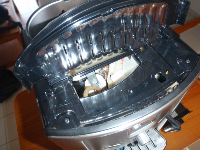

le 07/03/2010 à 07:38
J'ai une Krups XP7230 qui fait régulièrement une erreur 06. Quelle est la signification de ce code d'erreur ?
J'ai essayé de la démonter, mais je ne comprends pas comment enlever le réservoir à grains de café qui est maintenu par le sélecteur de finesse de broyage. Quelqu'un peut m'aider ?
Par ailleurs, j'ai remarqué qu'un ressort plié en forme de U est fixé sur le système qui presse le café afin, semble-t-il, de servir de "balai" pour le café (voir photo). Est-ce normal ?
Merci pour votre aide
le 07/03/2010 à 15:10
Il ne vient pas facilement et il faut faire attention de ne pas exercer de pression latérale qui pourrait le briser.
Le ressort de nettoyage est bien à sa place.

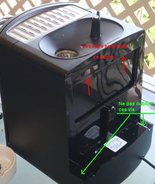

Mon souci est que j'ai maintenant retiré toutes les vis, le réceptacle à café, mais que je ne comprends pas comment séparer les 2 éléments de la cafetière.
Help again !
le 07/03/2010 à 21:32
Ils ne sont pas visibles et sont cachés par le rebord supérieur de la machine là ou vient accoster le réservoir.
On les actionne en glissant verticalement un tournevis par le dessous.
Par contre je ne me souvins plus dans quel sens il faut manoeuvrer ce tournevis.
le 08/03/2010 à 00:05
Peux-tu indiquer leur emplacement sur la photo jointe ?
Merci d'avance.
le 08/03/2010 à 09:14

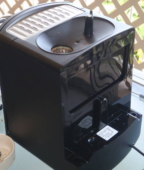

Il faut également déclipser la face avant (pousser vers le haut) pour accéder aux vis de fixation du boitier.

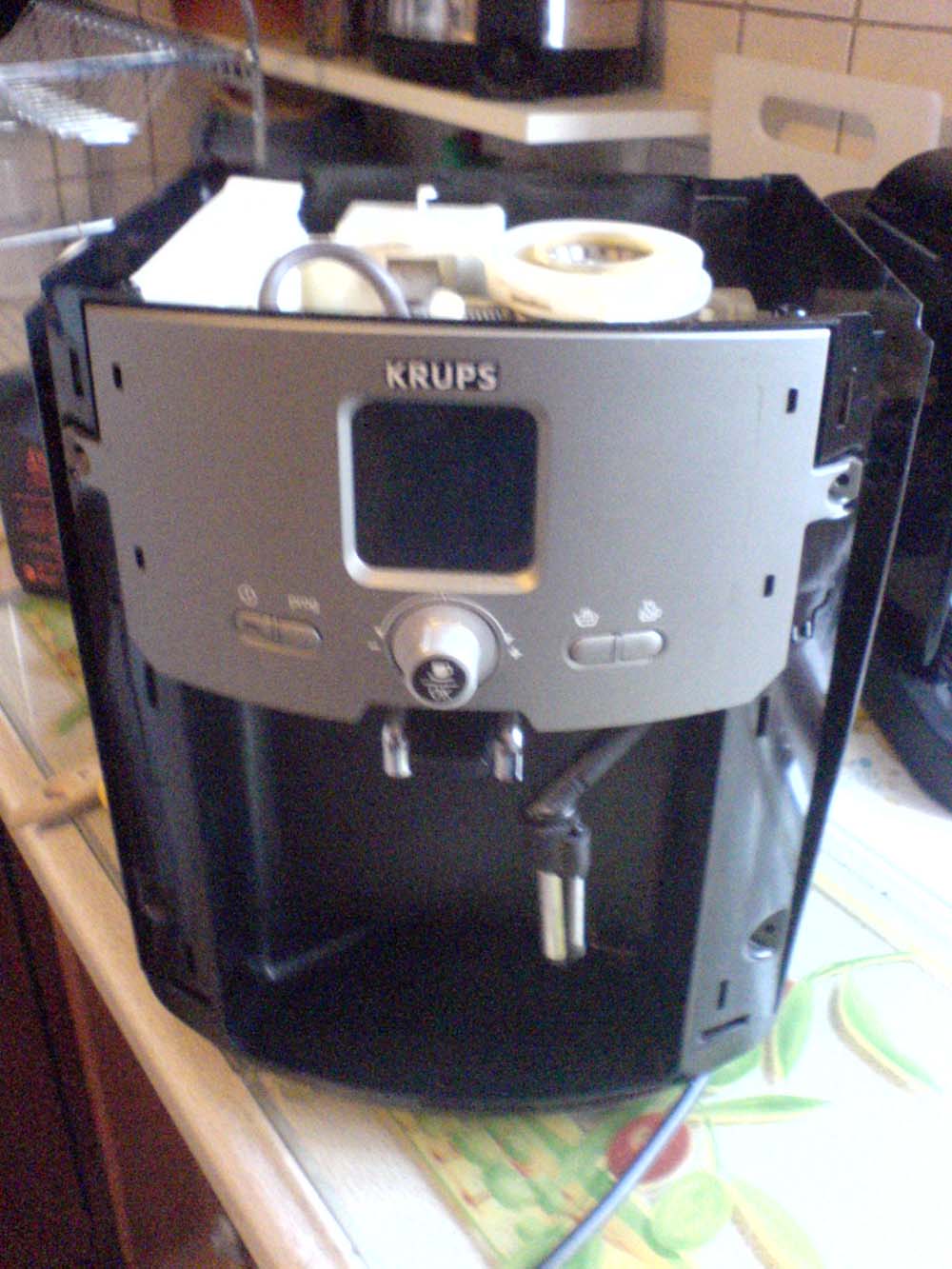

pouvez-vous m'expliquer comment enlever la carcasse pour voir plus à l'intérieur et comment démonter la vis sans fin du broyeur. ci joint la photo au stade où j'en suis du démontage.
Merci pour l'aide
le 02/12/2010 à 12:18
Si tu remontes quelques messages plus haut dans ce fil tu trouveras une photo où j'indique l'emplacement des clips à pousser pour permettre l'enlèvement du boitier.
