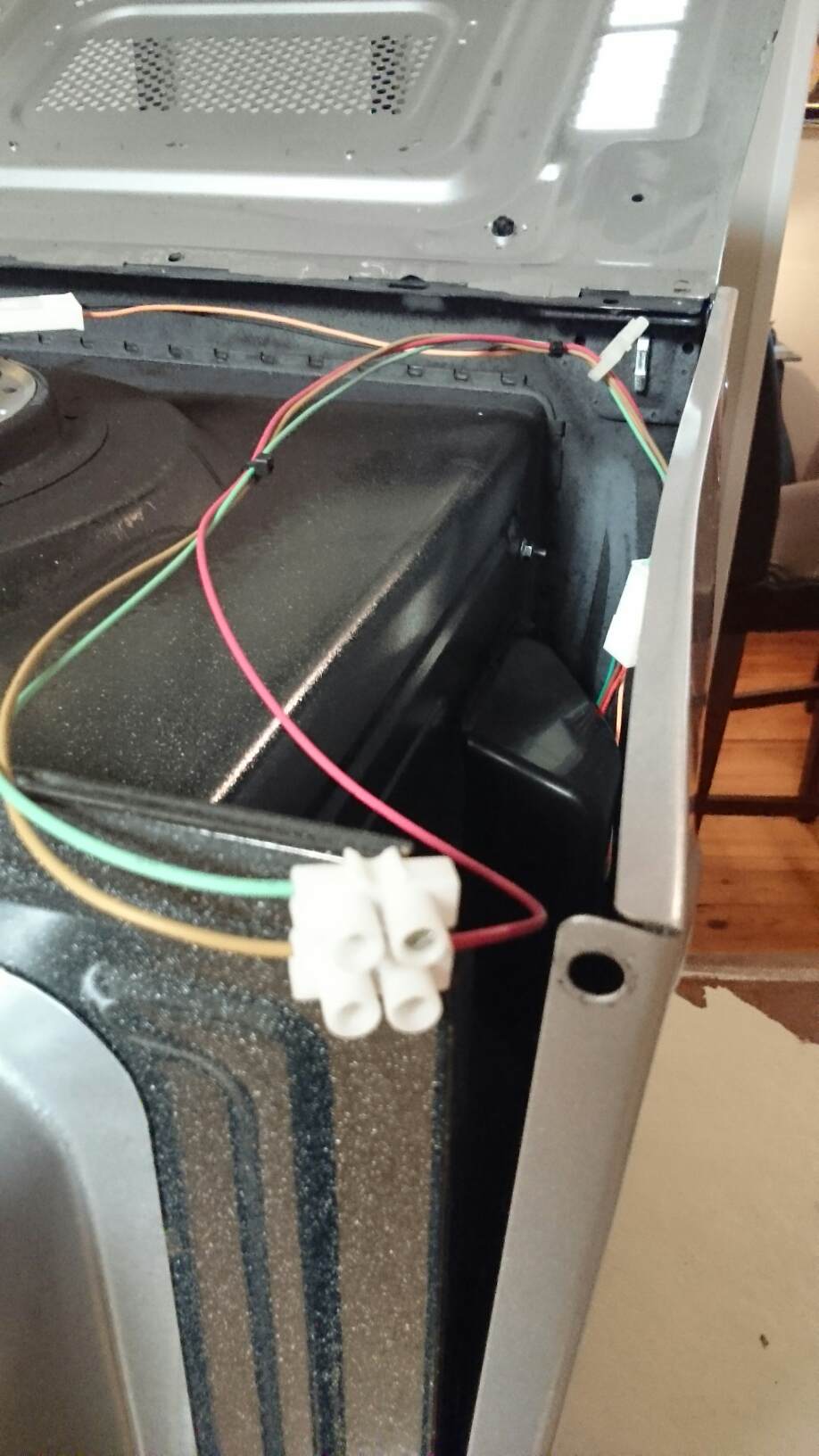

Voilà je tiens à remercier infiniment Docalbe pour son aide. J'ai eu l'erreur E32 hier et j'ai glané sur le web. J'ai trouvé la réponse ici et je me suis exécutée ce matin.
Quelques photos de mon chef d'oeuvre.
Et merci à tous pour vos témoignages, expériences etc.
PS: je suis une femme donc cette manip est accecible à toutes, sauf que le four est lourd. Il faut donc peut être se faire aider pour le poser porte sur la table.
le 20/11/2017 à 12:23
La première photo = avant shunter
Voici une deuxième = avec dominos
le 20/11/2017 à 12:27
Et la dernière avant fermeture du four.
AH oui j'oubliais le principal: CA FONCTIONNE!
J'espère que le faites d'avoir mis des dominos en plastiques ne posent aucuns problèmes!
Merci et bonne journée,
Cordialement,
