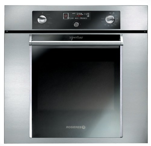

Four Rosieres modèle Signature "
créé le 06/09/2008 à 16:45
Je désire savoir s'il existe un code, et lequel, pour réinitialiser l'électronique de ce four (chauffe de manière irrégulière et l'affichage clignote). Plus possible de règler.
Merci pour votre aide
le 07/09/2008 à 22:05
Est ce que pendant que l'affichage clignote, ce dernier vous indique un code erreur ? Vous pouvez le débrancher et le remettre sous tension pour le réinitialiser.
Cordialement,
le 08/09/2008 à 14:47
Bonjour Sig,
Merci pour votre réponse. Au départ, c'etait l'ensemble de l'affichage qui clignotait: température, mode, horloge, etc...Puis le code erreur 1 est apparu.
Après coupure du courant et rebranchement, il ne reste que l'horloge qui clignote.
Mon idée de code de ré initialisation vient du fait que pour les postes TV il existe une séquence de touches à appuyer pour accéder à un menu normalement réservé à la maintenance.
Voilà. Une autre idée peut être?
Encore merci
le 08/09/2008 à 22:01
Si vous avez le code erreur 1; c'est un problème de connectique, il s'agit probablement de la carte ou se trouve l'horloge qui est défectueuse.
Elle coute environ 300 €. Apparemment c'est un point faible car j'en ai déjà changée une chez une cliente et une autre personne à eu ce problème sur ce forum il y a quelques semaines.
Cordialement,
le 09/09/2008 à 15:53
Bonjour slg
Merci pour l'info.J'ai ouvert le capot du four, et j'ai constaté que l'échange de la carte se fera sans complication. Maintenant il faut que je m'informe pour savoir quel fournisseur pourra me procurer cette carte.
Merci beaucoup pour l'aide que vous m'avez apporté.
Salutations
