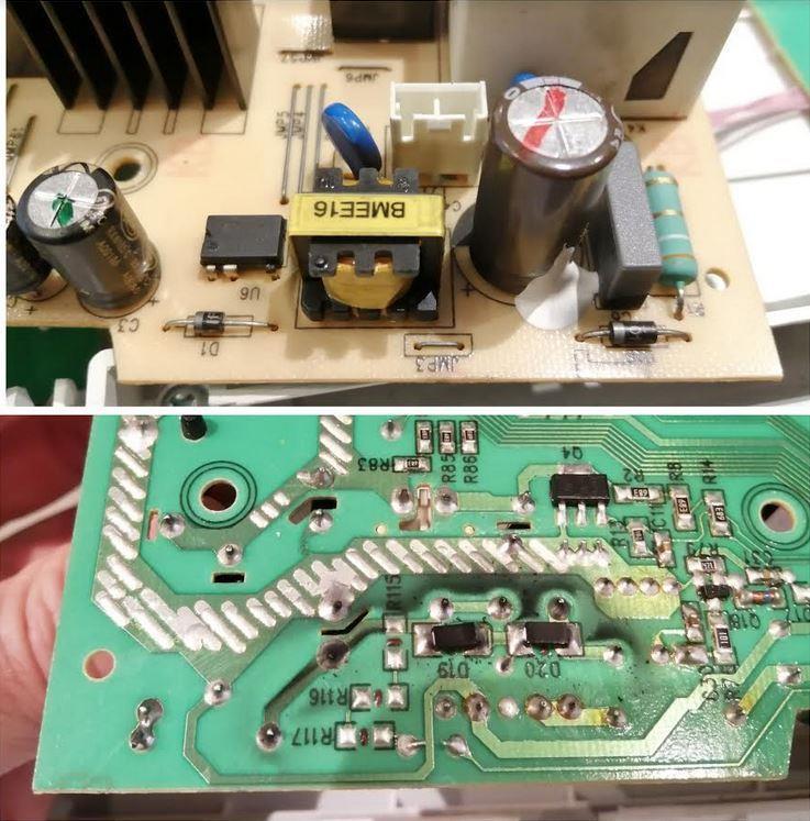

Bonjour à vous,
sur mon Faure FWG1100M je tombe sur la panne classique décrite depuis maintenant quelques années !
Lancement de cycle, le bandeau s'eteind qq minutes après, on attend un peu, on peut refaire l'opération et rebelotte.
Après démontage j'aperçois un auréole noire autour du composant BMEE16.
La résistance est intact et le fameux TNY semble lui aussi intact.
Auriez vous une manip pour tester le TNY ?
Ainsi que la BMEE16 qui paraît endommagée..
Merci pour votre aide !
le 31/10/2020 à 18:43
Bonsoir
L'auréole n'est que de la poussière collée par des mouvements de convection d'air, aucune importance, le transfo va bien.
Changez le TNY même s'il fonctionne encore, il est sur sa fin, et on ne peut pas le tester.

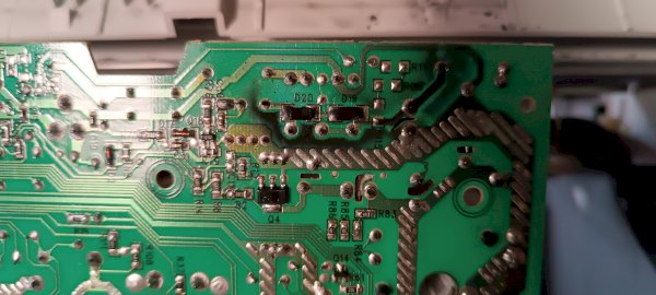

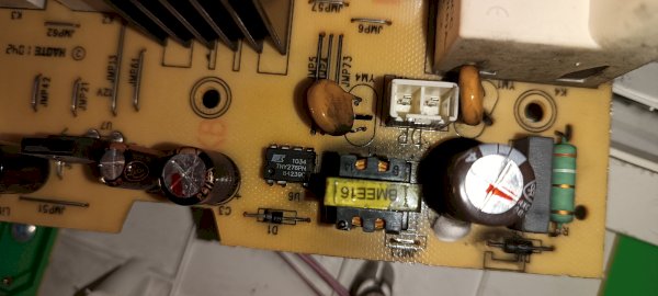

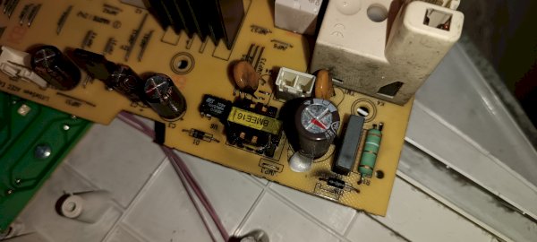

Le poste ce message en vu d'une demande d'aide svp.
Le possède un lave linge, marque FAURE, modèle FWG 1140m qui a 12 ans. En plein cyle (avec temperature), il s'arrête au bout de 20 minutes avec aucun code erreur sur l'affichage qui se met totalement au noir. Les cycles de vidange ou essorage fonctionnent en intégralité. Je suis donc parti sur la piste que c'était la résistance de chaffe ou la sonde qui était défectueuse.
Mais à ce matin, j'ai lancé un cycle à froid ; à 30 minutes de la fin du cycle, la machine tentait de vider l'eau (bruit de pompe qui marchait en continu) alors qu'il n'y avait plus d'eau dans la cuve.
Je suis tombé sur ce forum et donc abandonné la piste de la résistance.
Ci-dessous quelques photos montrant l'état de la carte électronique :
A votre avis, s'agit-il du composant TNY qui est défectueux ?
Au vu de simages, ya t'il d'autres composants défectueux ?
Est-ce que les condeusateurs jaunes qui sont noircis sont à considérer comme défectueux ?
Faut-il que je change de machine ou puis-je me lancer dans le changement des composants défectueux ?
OU puis-je me procuer les composants défectueux (j'ai trouvé sur ebay un ensemble de kit de répération pour le modèle de la carte en question mais il semble que ce soit des composants de contre façon).

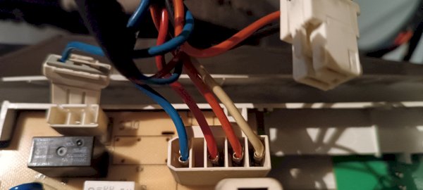

Autre question, dans la dernière photo, pour détacher complètement le circuit, je ne parviens pas à enlever les cosses (fils bleu, rouge, orange et blanc) ; comment ces cosses s'enlèvent ?
