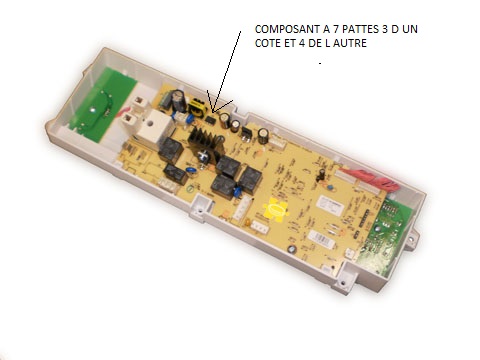

bonjour je recherche la référence du composant d'une carte électronique de lave linge faure fwg1120m (référence illisible sur ma carte car il a chauffé .merci
le 07/05/2013 à 10:50
C'est un transistor. Voyez ce qu'il commande, car un organe peut le mettre en défaut.
le 07/05/2013 à 19:06
ok j'ai regardé.il commande le boitier blanc a sa gauche mais se que je voudrais savoir c 'est ce qu'il y a écrit dessus .je n'ai pas de moyen de tester ma carte donc je voulais changer ce composant pour voir si il y avait d'autre problème car le transistor est fondue !merci
cdlt
le 08/05/2013 à 12:30
Impossible à dire malheureusement, le constructeur ne communique pas sur ce genre d'information. Si vous en avez un autre à proximité, ils sont souvent identiques.

le 15/11/2013 à 18:44
bonsoir
jai le meme soucis avez vous trouvez la reference de ce transistor ?
le 27/11/2013 à 21:42
Sur ma carte, le transistor pour le nom TNY276PN / 84239B.

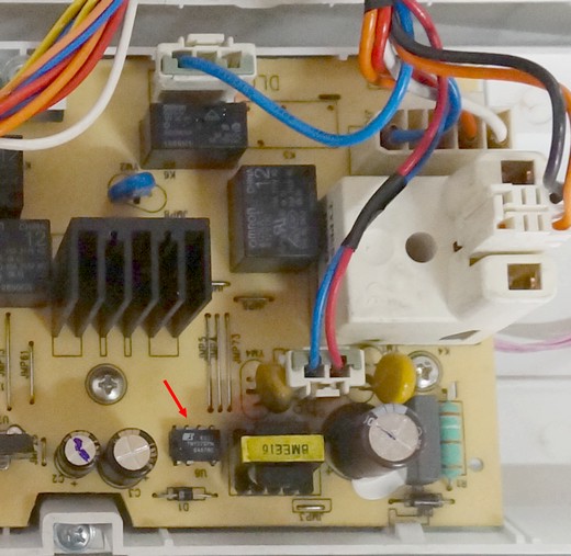

Bonjour , je peut vous donner la ref du transistor est-ce que vous pouvez me donnez les valeurs des resistance suivante r66,r67,r68,r69 et les numero dessus, pres du connecteur du tachymetre(connecteur a 2 broche) qui sont de lautre coté du module .merci
le 05/09/2014 à 17:31
Le composant en question TNY276PN n'est pas un transistor, mais un circuit intégré de pilotage de l'alimentation (PWM). Il semble péter souvent, la preuve, je viens de dépanner un copain avec (j'en ai acheté 5 d'un coup pour 6€, j'avais pas le choix), et ça remarche nickel !
Le symptôme est une panne totale du bandeau de commande.
le 05/09/2014 à 18:15
La photo de la pièce sur la carte

Est-ce que quelq'un a la référence du transfo jaune qui est sur cette carte
meci
le 23/09/2014 à 16:01
BMEE16
Mais trouvé nul part.

Je reviens à la charge pour la référence du transformateur jaune car j'ai aussi remplacé le CI TNY276 mais toujours rien.
Personne n'a réussi à se procurer les schémas?
le 18/11/2014 à 19:55
non pas de référence du transfo ni de schéma.
Vous avez testé le transfo à l'ohmètre ?
Les capas ? Vous avez de la tension en entrée du CI et du transfo ?

J'ai effectué quelques tests. Pas facile car la carte est vernie.
J'ai analysé le schéma typique se trouvant dans la doc du tny276, cela correspond bien à ce qui se trouve sur la carte et ma fonction a pourtant l'air bien remplie. J'observe des variations de tensions en manipulant le sectionneur mais la machine ne démarre toujours pas.
Je suppose que quelque chose d'autre à lâché. Un gros pavet que je pense être le microC reçoit une tension du tny276..
Il faut que je fasse encore quelques mesures avant de déclarer forfait. Je vous tiendrais informé.
Au passage il me reste 4 TNY276PN si jamais des personnes sont en galère.

Pour vous assurer ce qui marche et ne marche pas :
- il faut tester la continuité des bobinages primaires et secondaires du transfo jaune en mode ohmètre, secteur coupé.
- sous secteur (bouton sélecteur en position ON, il faut que les 2 contacte dans le gros cube blanc soient en position fermé), la présence éventuelle d'une tension de 12V minimum en entrée du circuit intégré noir à 3 pattes qui est un régulateur de tension (12V en sortie, de mémoire), entre les petites capas noire à gauche du TNY.
- secteur coupé. il faut dessouder et tester la grosse capa noire 400V en amont du TNY (avec un multimètre en mode capacimètre), qui assure le volant d'énergie en tension continue, et éventuellement la remplacer.
- il faut tester la grosse résistance complètement à droite, en mode ohmètre, carte éteinte.
