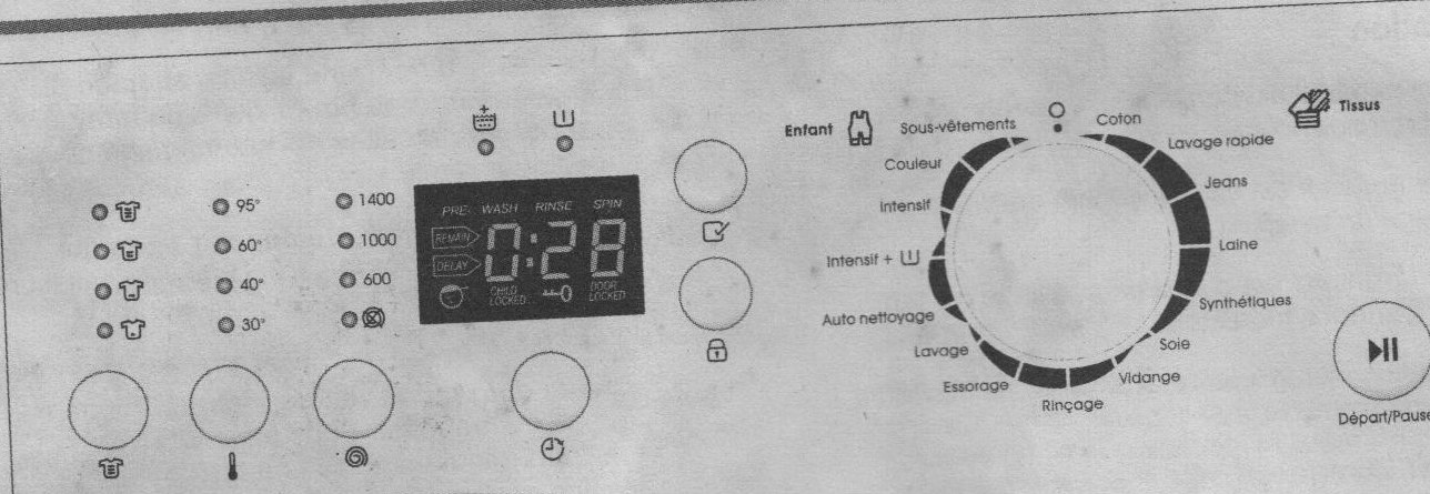

Ton bandeau ressemble à ceci ?
tu as démonté et remonté quoi pour changé le composant ?
le 21/06/2020 à 15:20
le 21/06/2020 à 16:33
merci bob de me repondre toujours aussi rapidement.
Pour changer le TNY, j'ai démonté le dessus ,le bandeau avant, la platine, la carte. J'ai dessoudé et ressoudé le nouveau TNY et j'ai tout remonté avec le programmateur qui avait été arrété sur lavage rapide en pensant le remettre a zéro quand tout serait branché.Erreur magistrale . du coup, j'ai tout redémonté, tout débranché et tout remonté mais maintenant,le trait noir du zéro se retrouve sur le programme laine. De deux crans a droite du zero initial je suis passée a quatre crans.mais je n'ai rien du tout sur l'écran quand je suis sur laine. Après je retrouve les programmes au fur et a mesure que je change les crans. C 'est juste une histoire de zéro que j'ai loupé et que je ne sais pas comment refaire pour que le trait noir soit sur zéro et que ca corresponde effectivement a zéro....J'essaye d'etre claire mais ce n'est peut etre pas du tout le cas!!!!Dans le pire des cas, je prendrai la platine que j'ai en plus , je changerai le TNY et je la remonterai a la place car cette derniere était arrétée sur zero. Je vous joins une image du tableau de la machine car je n arrive pas a envoyer mes photos. novice et nulle partout... Merci encore et bravo...
le 21/06/2020 à 21:02
Donc ton bouton est décalé de 4 crans sur tous les programmes ?
le 21/06/2020 à 22:32
C'est exactement ça sauf que quand il passe sur le zero initial(trait noir en haut) il ne bouge pas et reste sur le précédent programme.On ne s invente pas réparateur!!!!!!! Merci de me lire et d'étudier mon cas.
le 21/06/2020 à 22:42
le 21/06/2020 à 22:53
désolé pour les répétitions, le forum reposte les posts chaque fois que je rafraichis la page....
Si tu coupes le secteur avec le bouton à zéro, ça ne revient pas en place?
