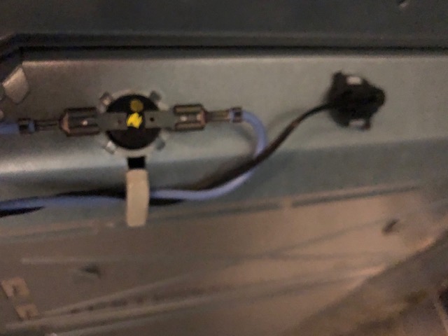

je reviens sur le poste pour vous dire qu'hier j'ai eu droit au code défaut F09 sur mon sèche linge Bosch maxx7 après 11 ans de service
après une lecture des postes sur ce fofo, je me suis mis à démonter la face arrière et tout nettoyer et surtout ré-enclencher la sonde avec le bouton rouge.
depuis il fonctionne à nouveau
merci à tous pour ce gain de temps et d'argent

J’ai moi aussi une erreur E09 sur mon sèche linge Bosch Logixx8
J’ai tout démonté à l’arrière de la machine mais ni bouton rouge, ni thermostat, ni bouton jaune.
Rien d’électrique avec deux fils bleus !
Quelqu’un aurait-il un tutoriel montrant comment faire?
Ou des photos correspondant à ce modèle ?
le 25/05/2020 à 18:55
Mon sèche linge est de 2015 il s'adit d'un siemens.
La sonde est situé sur le thermostat lorsque vous avez au préalable démonté le capotage avec les 14 vis.
Pour ce faire utilisé un petit tournevis ou trombone et n'hésitez pas à percer la pélicule jaune située sur la sonde noir connectée avec les fils bleus.
Vous entendrez un clic.
Je vous joins une photo
