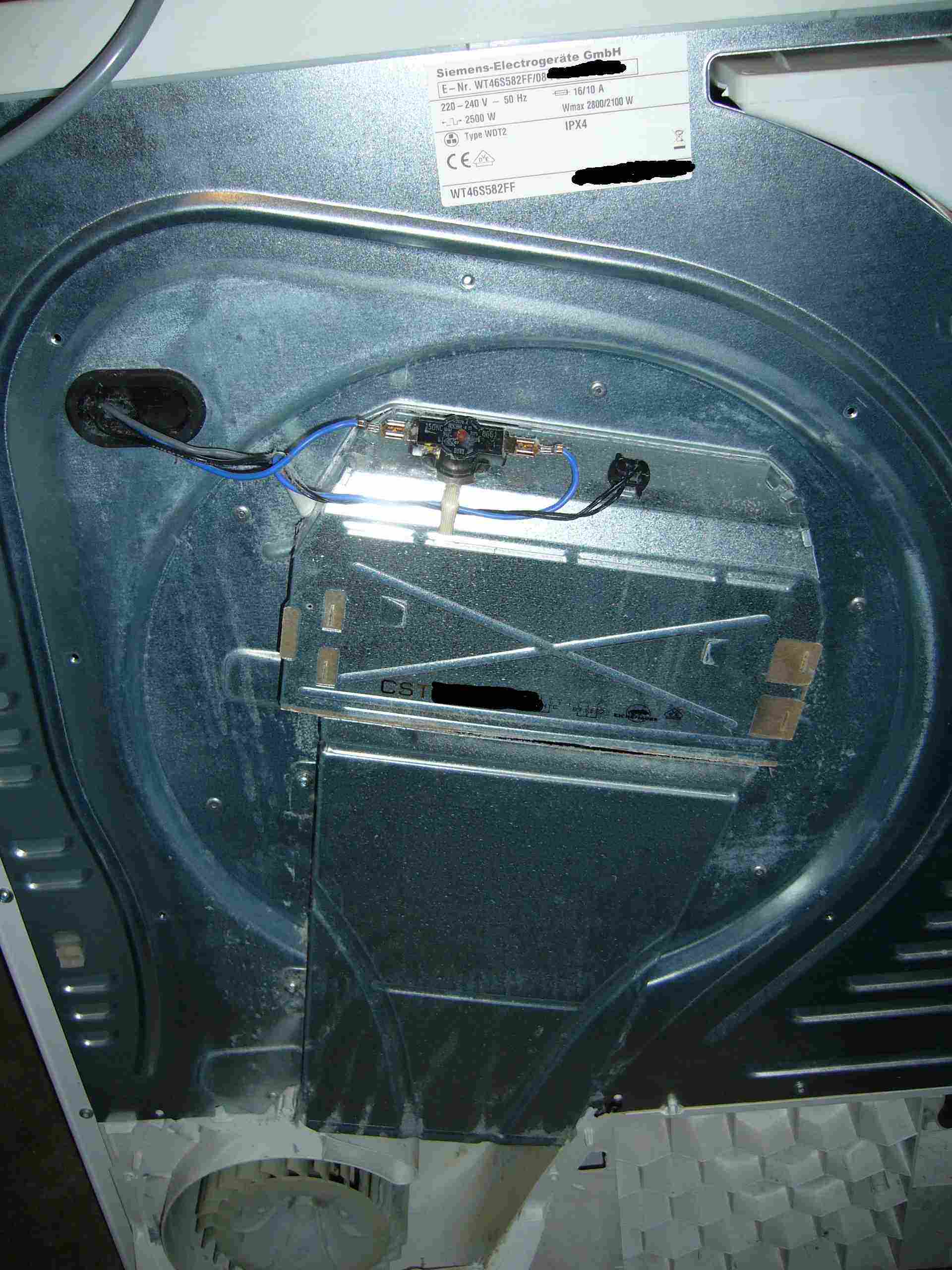

Je recommence donc : le sèche linge démarre puis s'arrête au bout de 2-3 minutes en émettant un bip et en affichant le code F:09.
Impossible de trouver la signification de ce code.
Merci de vos réponses
le 05/01/2009 à 13:55
Sonde de température de résistance HS: Vérifier cette sonde. Accès par l'arrière de l'appareil.

J'ai téléphoné à Darty qui eux, comme par miracle, en 2 mn ont pu me décrire la panne et la diagnostiquer... Il s'agit en effet de la résistance de chauffage.
Merci en tout cas...
Suite demain
le 06/01/2009 à 15:48
Comme promis voici la suite...
78,94 € pour la venue du technicien qui a simplement ré-enclenché la sonde !!!
Après avoir démonté le cache, il y a, en haut, un petit boitier avec un bouton rouge. Il suffit d'appuyer dessus pour ré-enclencher la sonde !!!
Et c'est reparti comme en 14 allègé de 79 € :-(

J'ai attendu une semaine porte ouverte pour que le caisson sèche + démontage du panneau arrière (7 vis torx N°20 + 7 vis Torx N°15) pour accéder au disjoncteur thermique : appuie sur bouton rouge avec "clic" associé confirmant qu'il était en position "Sécurité Off". Fonctionnel après remontage.

Faite attention car si le thermostat c'est déclenché, c'est qu'il y a une raison.
Vérifiez l'aération de l'appareil ainsi que la propreté des filtres.
