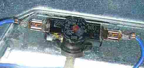

trop fort le bouton rouge, nettoyage et hop c'est reparti !

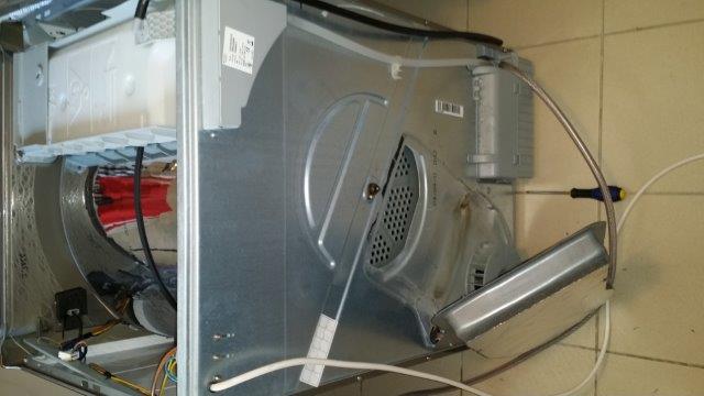

Même problème avec mon Bosch MAXX7 de 4 ans: merci à tous car j'ai pu réparer seule. Après démontage complet ou presque (bien noter quelle vis va où !) de la vase stagnait dans le réservoir de la pompe à eau et le fond du conduit où glisser le condensateur était très encrassé. Pas de bouton rouge, mais une épingle enfoncée au centre du thermostat, juste au dessous de la tâche jaune, et "clic", vu à l’ohmmètre, c'est reparti.

bonjour , j ai un seche linge ariston et j ai la meme panne . j ai commencé a demonter le dessus et l arriere mais pas de bouton rouge . faut il que je continue ? merci
le 10/11/2014 à 18:55
Si le système est identique au Bosh, oui, il faut démonter tout l'arrière. Le thermostat doit se trouver en dessous; c'est un gros bouton noir avec 2 pattes sur lequel des fils sont connectés. Bon courage

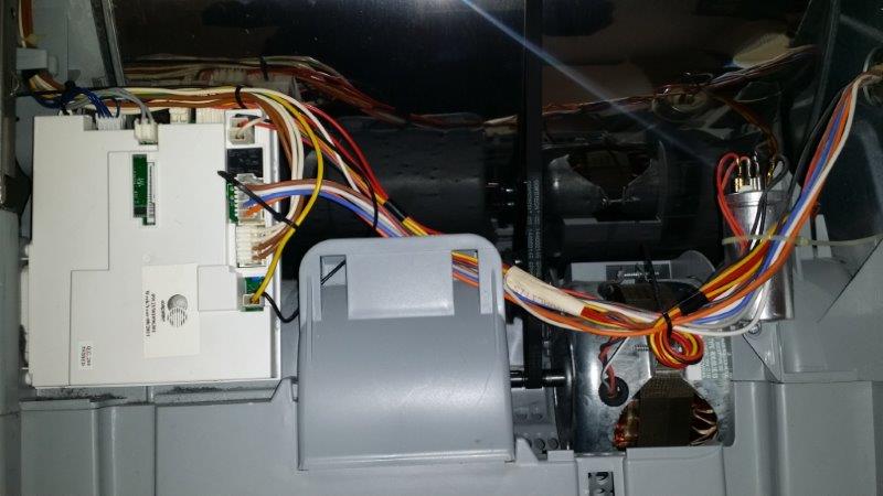

mon sèche linge Bosch avantixx 7 WTE84305FF est en panne avec le code d'erreur f:09
J'ai demonté l'arriere pour réenclencher le fameux bouton rouge, mais il est introuvable.
L'arrière de mon appareil est exactement comme la photo postée par "en panne" le 6 juin 2012 plus haut dans le forum, mais sans ce dit bouton !
Pouvez-vous m'aider svp !
le 27/03/2015 à 18:05
Le thermostat, c'est cela; sur certains, il y a un bouton rouge, comme sur la photo. Sur d'autres, il y a un point jaune: c'est là qu'il faut appuyer avec un trombone par exemple pour ré-enclencher le thermostat. Ne pas oublier de bien nettoyer le sèche linge,au risque que le thermostat se remette systématiquement en sécurité!

Effectivement, je n'avais pas osé écraser fortement le point jaune sur le thermostat à l'aide d'un trombone. Mais c'est chose faite et il semblerait que mon sèche-linge refonctionne correctement !!!

Le thermostat sur mon bosch Maxx 7 se trouve derrière le panneau arrière.

bonjour moi j'ai un Bosch WTV7380FF Maxx 8 sensitive j'ai aussi suivi toute la procédure à propos de la panne F09 j'ai démonté la plaque arrière( clé étoile 20et 25) j'ai réarmé à laide d'un trombone sur le bouton jaune (percer celui ci et enfoncer) J'en ai profité pour faire le nettoyage de tous les conduit et de la turbine air.Effectivement, je n'avais pas osé écraser fortement le point jaune sur le thermostat à l'aide d'un trombone. mon sèche-linge refonctionne correctement ! Merci à tous pour votre aide précieuse !! cordialement

Une solution trouvée sur Internet (Un reset sur le petit bouton rouge à l’arrière de la machine) a résolu le problème F9.
Je confirme que cela fonctionne et que cela tient dans le temps... pensez à bien nettoyer les filtres régulièrement...

essayer d'oter le cache arriere de votre seche linge (devisser) normalement il y a un petit bouton rouge qu'il faut réenclencher! moi j avais le meme probleme et c'est ce que j ai fais, par contre je sait pas si c'est le meme modele que vous
le 11/05/2016 à 09:44
j'ai oté le cache mais il n'y a pas de bouton rouge nous il est jaune j'ai appuyé avec une trombone fortement il y a eu un petit clic j'ai remis en route il a fonctionné 5 mn et il s'est
arreté mais il s'éteint n'indique pas F9
le 11/05/2016 à 12:03
S'il s'est mis en sécurité, c'est qu'il est certainement encrassé. Donc appuyer sur le point jaune ne suffit pas, il faut le nettoyer à fond. C'est fou la quantité de "saletés" qui se glissent partout. Bon nettoyage !
