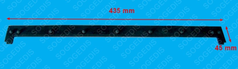

Bonsoir, je besoin savoir si vous avez une piece pour ma lave vaisselle Minea WP5A.
Je besoin de le joint de bas porte, vous avez e combien?
