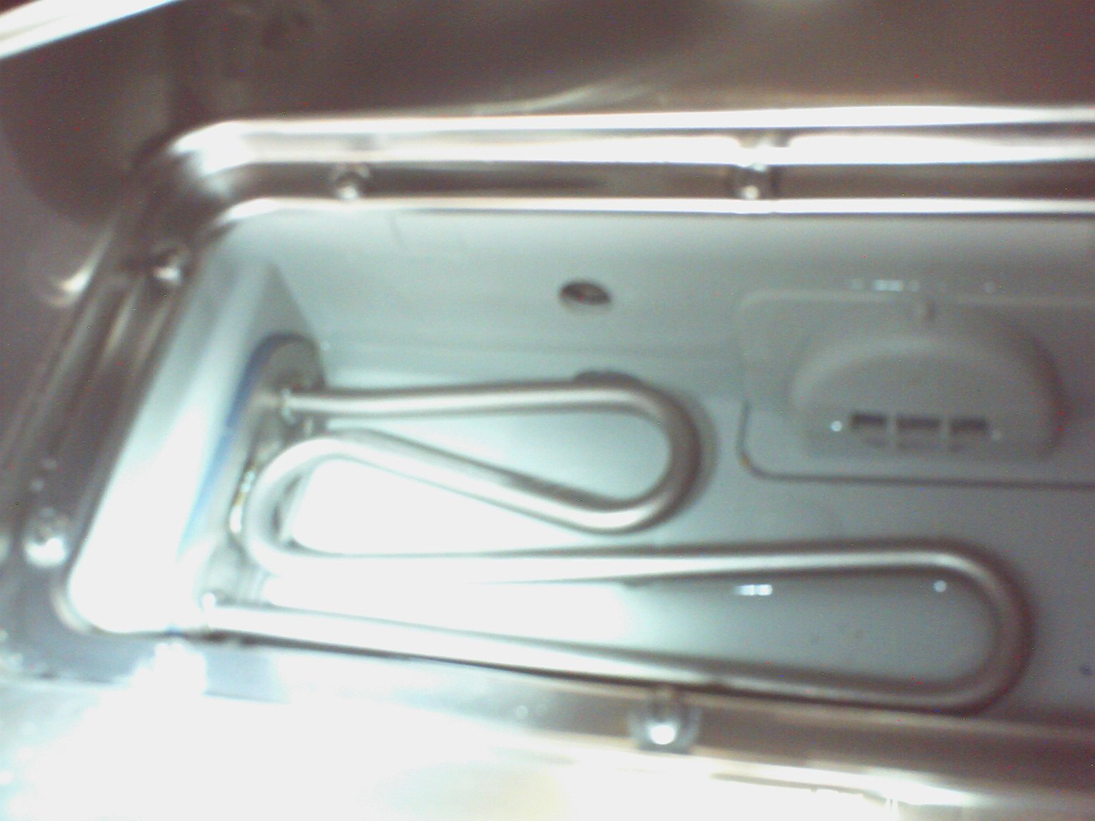

bonjour,super explications ..j'ai un autre type de probleme mais avec le meme lave vaisselle.le mien se remplit bien,se vide bien,mais l'eau au lieu de sortir par la pale semble refluer par un trous situe a cote de la resistance .quand j'enleve la pale l'eau arrive a peine a sortir par le gros trous d'arrivee sue lequel est vissee la pale.tout les cycles semblent fonctionner sauf que l'eau ne sort pas de la pale et donc ça ne lave pas...merci pour vos reponses

Bonsoir Chico,
Je sais que ce n'est pas très facile, mais, pourrais-tu me donner une explication plus précise de ton problème (notamment par où sort l'eau très exactement, avec photos peut-être, si possible). J'ai toutefois le sentiment, d'après ta description que quelque chose est bouché quelque part.
([email protected])
Francis.
le 14/07/2009 à 18:16
l'eau et de l'air sortent par le petit trous a cote de la resistance au lieu de sortir par la pale et la faire tourner. Merci pour ta reponse tres rapide
le 15/07/2009 à 19:35
probleme résolu .IL manquait un clips en bout de l4axe de la pompe .Du coup l'helice alimùentant la pale ne tournait pas et n'envoyait pas l'eau dans la pale. Elle avançait sur l'axe alors l'eau passait derriere et revenait par le petit trou d'en bas...tres bon forum et bonne continuation a vous tous..Francisco

car la mienne ne ressemble plus du tout à celle de la photo posté par Chico.
