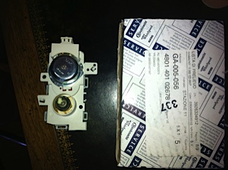

Suite à erreur Fb sur un ADP6947PC, j'ai changé la pièce "Moteur de répartition Soupape Diverter 480140102678" (acheté 48€ sur CyberPieces). Le lave vaiselle fonctionne à nouveau parfaitement.
Merci pour votre aide.
le 01/10/2013 à 19:56
Suite à erreur Fb sur un Whirlpool ADP6947PC, comme Ekinox, j'ai changé la pièce "Moteur de répartition Soupape Diverter 4801 401 02678" (acheté 48€ sur CyberPieces egalement). J'ai changé la piece moi-meme. Le lave vaiselle fonctionne à nouveau parfaitement aussi.
Merci a tous.

le 13/12/2014 à 15:34
J'ai nettoyé avec un solvant diélectrique de micro switch. Cela refonctione :-)
le 20/12/2014 à 09:53
J'ai parlé trop vite :-(. J'ai remplacé donc le fameux micro-switch et là c'est mieux, la pièce conscernée 4801 401 02678 sur la photo de TomX. Il y a à l'intérieur le micro switch.

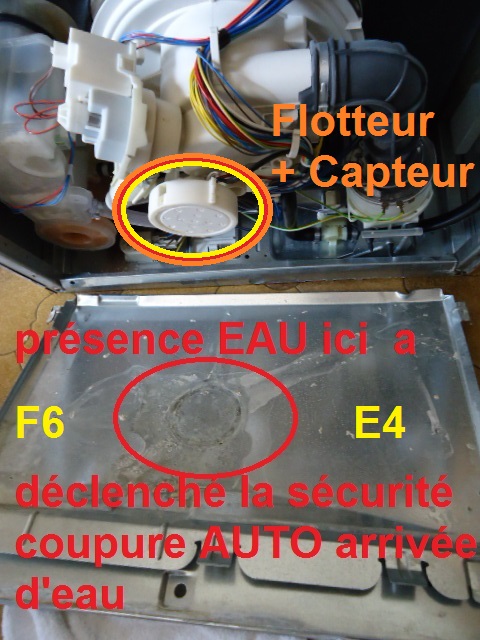

pour un Lave Vaisselle
Whirlpool réf ADG 6240 NB
si erreur F6 ( puis E4 )
capteur présence eau débordée dans
réceptacle prévu pour cela activé
car présence anormale eau ( fuite )
cela déclenche la sécurité
arrivée d'eau coupée automatiquement

le 23/09/2017 à 18:36
si oxydation présente
cela signifie que eau il y a eu !!!
pour mon cas régulièrement, environ 1 à 2 fois par semestre, j'ai l'erreur F6 qui se manifesteet lorsque je vais contrôler la zone servant à collecter les éventuelles fuites d'eau
il n'y a pas toujours de l'eau présente
parfois elle a eu le temps de s'évaporer
cependant :
le flotteur en polystyrène est resté bloqué !!!
alors je le titille quelque peu
il redescend et le capteur est désactivé
par conséquence l'erreur disparait
et c'est reparti pour quelques mois
( je connais la cause de ma fuite c'est le joint de ma porte qui est fatigué et endommagé
mais je ne souhaite pas faire de frais )
voilà j'espère avoir été suffisament
clair et précis
bon courage et bonne chance
j'espère que bien cela aussi pour vous
Salutations
Stef
